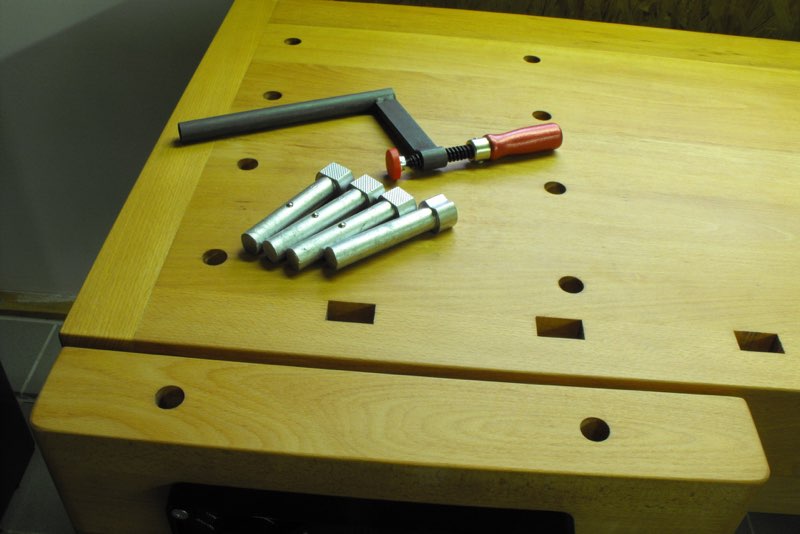

Hinterzange + Frontlöcher *LINK*
Beitrag von Dirk Boehmer »
hier noch ein Bild der Hinterzange und der vorderen Bohrungen:
Weitere Bilder auf meiner Homepage.

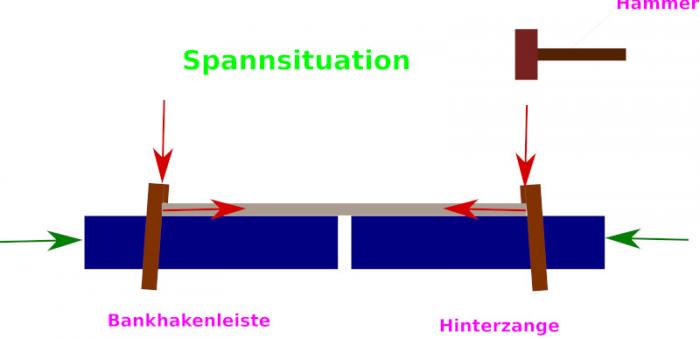

Meine (vielleicht) letzte Anmerkung zu Bankhaken *MIT BILD*
Beitrag von Micha P »
[In Antwort auf #151173]
Hallo Dirk, hallo Jungs,
ich bin ganz Dirks Meinung. Ich mach mal noch ne Skizze, weil ich glaube, dass mein Bild nicht richtig gesehen wurde. Ein Bild sagt oft mehr als 1000 Worte. Die Pfeile Stellen Kraftvektoren dar. Die senkrecht wirkenden Vektoren kommen zustande, weil der Holzarbeiter mit einem leichten Hammerschlag das Werkstück zusätzlich fixiert. Hier geht es wie gesagt nicht nur um die 3-4 ° Neigung der Bankhaken zum Werkstück hin. Das ist einfach nur Physik. Das ist ein Vorteil, den ein runder infolge seiner Konstruktion nicht erbringen kann. Sollte er es, muss er anders konstruiert werde. Wie wäre es z B. als Doppelzylinder? Dann könnte er, wenn das Loch entsprechend ausgeführt wäre sogar in der Platte versent werden. Das würde aber vermutlich dem Haken seinen ästhetischen Reiz nehmen und so lassen wir ihn besser, wie er ist.
Ich arbeite fast ausschließlich mit Handwerkzeugen, was das Auftrennen von Hölzern durch Fausten einschließt. Wer zeigt mir, wie ein runder Haken diese Spannwirkung zustande bekommt? Aus diesem Grund würde ich meine eckigen niemals gegen runde Bankhaken ersetzen.
Die Gramercy -Niederhalter habe ich auch, Deshalb habe ich auch ein paar runde Löcher in der Bank. Aber wie gesagt, habe ich bisher alle Spannsituationen problemlos bewältigt - auch ohne runde Haken, denn ich kann für meinen Arbeitsstil beim besten Willen keinen Vorteil durch runde Haken erkennen.
Ich möchte Euch nicht ärgern, ich wünsche euch allen Protagonisten, Antagonisten und geneigten Lesern Frohe Ostern.
LG Micha
Re: Immer noch (besser?) machbar
Das ist so sicher nicht richtig. Natürlich kann man gleiches auch mit den richtigen runden Spannelementen erreichen.
Gerne, ich werde bei gelegenheit ein Photo machen. Auch wenn es sich dabei um eine recht spezielle Anwendung handelt. Geschätzte 95% sind halt doch anders.
Beiträge: 1178
Re: Meine (vielleicht) letzte Anmerkung zu Bankhak
Hallo Micha,
Da man in der Seitenansicht nicht unterscheiden kann ob die Bankhaken rund oder eckig sind, ergibt sich für runde Bankhaken genau das gleiche Bild.
Du brauchst nur runde Bankhaken mit so eine Nase dran (eigentlich brauchst du sie nicht).
Bei mir hält das auch ohne die Nase und mit senkrechten Bohrungen problemlos.
