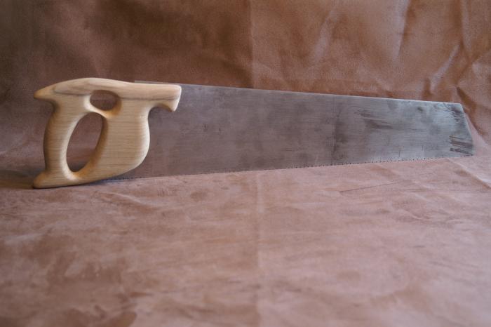

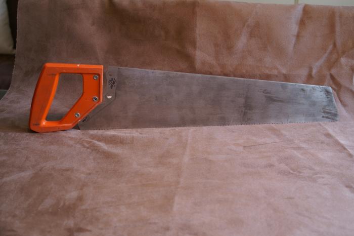

Bevor ich mich seinerzeit mit dem Thema Sägebauen intensiv beschäftigt habe, kam bei einer alten Säge der Wunsch nach einem anderen Sägegriff und einer neuen Bezahnung auf und das dabei heraus. Es war der Beginn meines Sägebaus:
in der alten Form mit altem Griff. Das Blatt ist schon von der Bezahnung eingeebnet.
mit neuem Griff und angezeichneter gröberen Bezahnung, wobei der Griff viele falsche Elemente besitzt, ist die Säge heute dennoch häufig für den schnellen Schnitt als Längsschnittsäge im Einsatz.
Fazit: Mit einer eingehenden Info vor dem Umbau wären viele Fehler vermeidbar gewesen.

und nun auch der alte Griff *MIT BILD*

Re: und nun auch der alte Griff
warum hast du denn den schönen Holzgriff rot gestrichen? :-))
So, jetzt hab ich bestimmt meinen Rabatt für heute aufgebraucht :-))
Beitrag von Micha P »
[In Antwort auf #145039]
welches Problem hattest du mit dem Griff und warum hast ihn nicht behalten?
Augenzwinkern!!!!
Aber mal eine andere Frage, wie zufrieden bist du mit dem Stahl des "alten Fuchsschwanzes"??
Meine Erfahrung mit dem Stahl einer Rückensäge aus dem Baumarkt (mittelpreisig), die ursprünglich über ein Blatt mit gehärteten
Zähnen verfügte, war nicht ermutigend.
Die Bezahnnung hatte ich runtergeschliffen und zum LS-Schnitt gefeilt. Aber der verbliebene Rest des Blattes war weich und dick.
Die Säge sägt etwas besser als vorher, aber immer noch unbefriedigend.
Mein Fazit war der, daß sich der eingegangene Aufwand dafür nicht gelohnt hat.
Hätte die Säge besser gesägt, bekäme sie auch einen neuen Griff. Jetzt ist sie nur noch Platzhalter im Sägeregal.
Offensichtlich bist du mit dem Blatt deiner Ursäge zufrieden. Hatte sie auch eine gehärtete Universalbezahnung oder nur diesen
furchtbar trendigen Griff?
LG Micha
Beiträge: 1324
Hallo Micha,
vielen Dank für Deine Anmerkung, wobei ich zur Beruhigung sagen kann, den Griff habe ich noch - als Erinnerung wie alles begann.
Bei dem Fuchschwanz hatte ich das Glück, dass er nicht zahnspitzengehärtet war. Die Bezahnung hatte aus der Erinnerung ca 12 TPI, irgendwann war sie stumpf, und ich habe sie dann auf 8 TPI Längsschnitt abgeändert. Die Säge habe ich vor ca 45 Jahren im Werkzeugfachhandel gekauft und aus heutiger Sicht damals etwas Gutes bekommen. Bis auf den furchtbaren Griff. Deshalb ist sie auch im Bestand geblieben und noch im Einsatz. Sie bekommt auch immer mal wieder einen Feilenstrich und dadurch ist sie immer scharf. Sie war die erste Säge, die ich mit Friedrichs Ausarbeitung wieder flott bekommen habe.
Den Erstlingsgriff habe ich auch nicht mehr verändert, da er auch den Beginn zeigt und in der Form mir heute noch ganz gut gefällt, obwohl er ergonomisch einige Dikussionspunkte hat.
