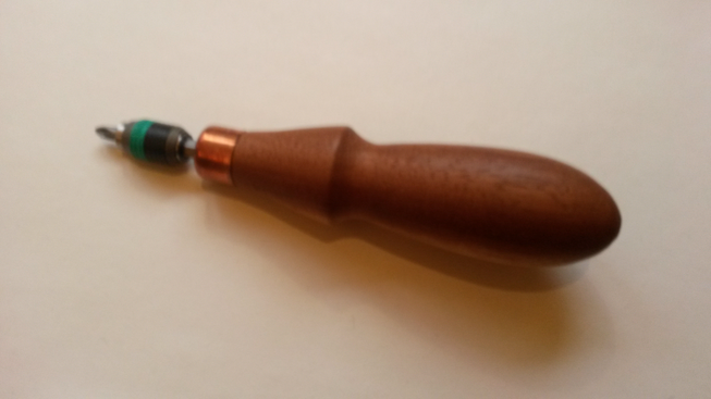

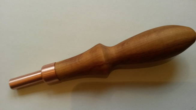

Re: Schraubenzieher *MIT BILD*
[In Antwort auf #141592]
Liebe Freunde der selbstgemachten Schraubendreher,
inspiriert won den schönen Bildern habe ich mich mit meiner 08/15 Drechselbank auch mal an dem Thema versucht. Jetzt bin ich nicht der große Drechselmeister.
Fürs erste hat das so weit aber ganz gut funktioniert.
Nur der Abschluss - das Loch für den Bithalter habe ich nicht wirklich gut hinbekommen.
Macht ihr das auf der Drechselbank? Benutzt ihr dazu eine Lünette, oder wie macht ihr das Holz fest?
Ich hatte den Griff fertig gedrechselt und es dann auf der Ständerbohrmaschiene versucht, wurde aber nicht wirklich mittig und gerade.
Kann mir bitte jemand einen Tipp geben wie das geht?
Peter
