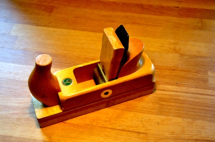

hallo,
hier, wie versprochen, die Bilder meines Zahnhobels
Der Ulmia Zahnhobel - beachte den steilen Schnittwinkel von ca 85 Grad.

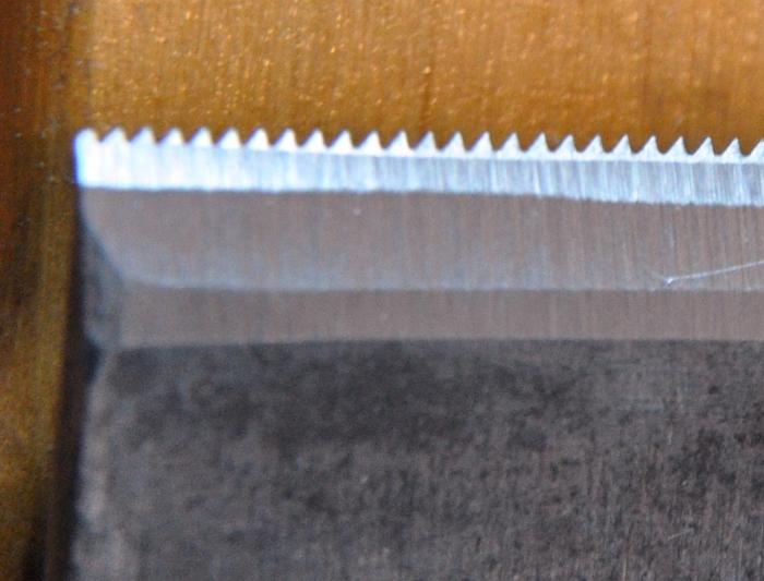

Das Zahneisen, hier von der Fasenseite (Anschliff) aus gesehen. Gut erkennbar die Zähnchen.
Das Zahneisen, von der Spiegelseite aus gesehen - wobei die Bezeichnung "Spiegel" nicht ganz zutreffend ist.

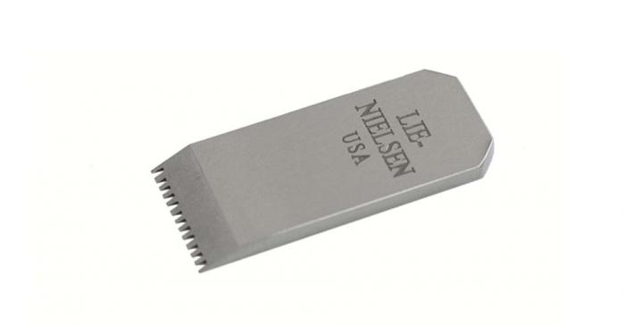

Ich habe inzwischen ein paar Beispiele bei Lie-Nielsen gefunden, da ist das gut zu erkennen.
Es scheint aber daß diese Eisen für Flachwinkelhobel gedacht sind.
Ich weiß nicht warum man da eine andere Zahnform wählt?
Vielleicht weil man da die Spiegelseite abschleifen muß und dann die Spitzen sowieso stumpf werden?
Ich werde es wohl nie herausfinden, denn so eine Anschaffung wäre bei mir ganz ganz weit hinten auf der Liste.
Ich denke, das ist deshalb, weil der Verwendungszweck dieser Eisen ein ganz anderer ist.
Aus dem Keilwinkel (siehe Deine Abbildung) und der Anwendung in einem Flachwinkler ergibt sich ein Schnittwinkel von maximal 50 Grad (geschätzt).
Dieser Hobel wirkt also schneidend. Die vielen kleinen Schneiden, die durch die Zahnform entstehen, sollen das Ausreissen schwieriger Hölzer verhindern helfen, sodass anschliessend mit einem feinst eingestellten Putzhobel geglättet werden kann.
Die deutschen Zahnhobel haben den Zweck, eine bereits fertig gehobelte Fläche ganz vorsichtig aufzurauhen, damit eine Verleimung mit Heissleim besser halten soll. Durch den steilen Schnittwinkel wirken sie eher schabend.
