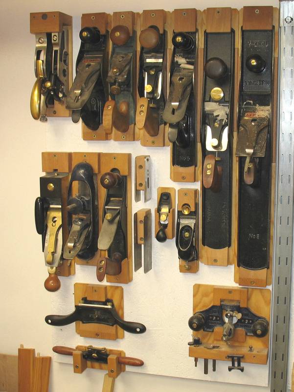

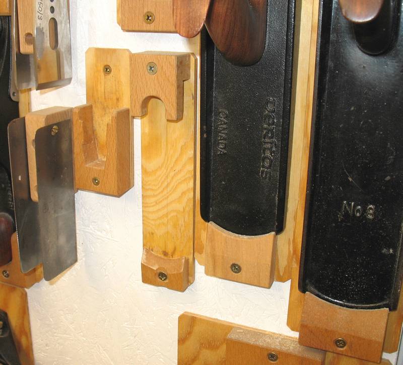

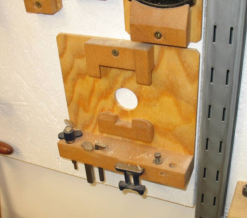

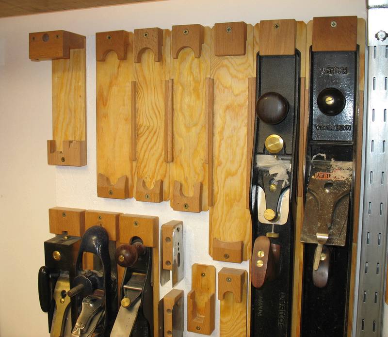

Hobelhalterung
Hallo Martin,
Gern.
Jeder Hobel hat einen eigenen Halter (nur die Simshobel sitzen gemeinsam auf einem). Das ist ein Sperrholzstreifen mit einem oberen und einem unteren Klotz, die jeweils individuell an die Kontur des Hobels angepasst sind, und teilweie auch mit seitlichen Begrenzungsleisten. Der Hobel wird oben reingeschoben, dann unten eingehakt und hängt sich unter seinem Gewicht ein.
(nur bei Nut- und Falzhobel sowie dem ganz kleinen Taschenhobel und dem Schabhobel ist es etwas anders gelöst)
Die Halterungen sind auf eine weiß lackierte OSB- Platte geschraubt, Änderungen (wenn z. B. mal ein Hobel ausgetauscht wird oder dazukommt) sind jederzeit möglich.
Ich hänge Bilder an. Nachfragen gern, auch per mail.
