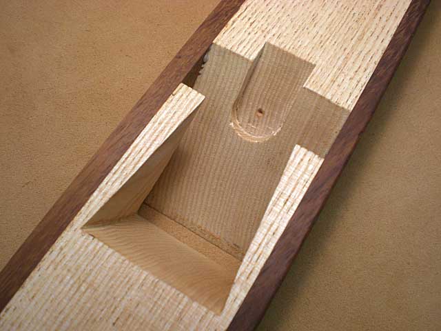

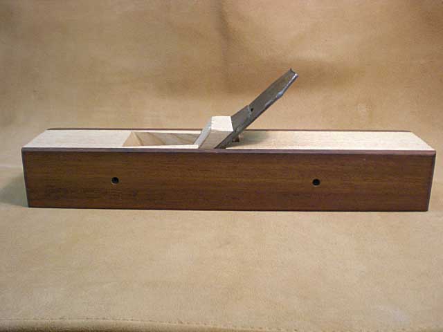

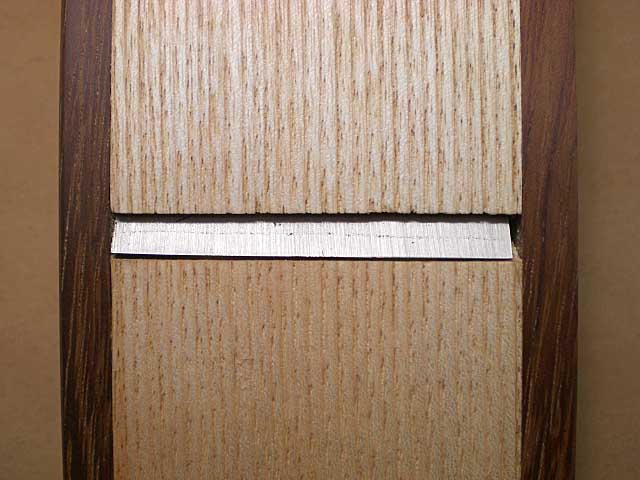

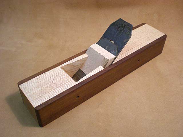

Hallo Alex,
vielen Dank für deine weiteren Hinweise. Der erste Hobel mit 45°-Bett ist jedoch schon seit einigen Tagen soweit fertig, dass ich ihn ausgiebig testen konnte. Er arbeitet, er arbeitet für meine Begriffe auch nicht schlecht, aber ich habe mich entschlossen, mit dem nicht weiter zu machen. Deswegen hat er immer noch den prov. Keil und keine Seitengriffe.
Warum? Weil sich Bernhards Prognose als richtig erwies. Der Hobel hat etwas zu wenig Masse, das fühlt sich in der Stoßlade einfach nicht so gut an, wie z.B. ein #4, den ich vergleichsweise einsetzte.
Jetzt habe ich mit einem Schlosser gesprochen, der mir 2 Stahlseiten (6 mm) mit allen erforderlichen Bohrungen und Gewinden machen wird. Die Konstruktion soll grundsätzlich so bleiben wie gehabt nur anstelle der Iroko-Seiten solche aus Stahl.
Wenn jemand Interesse an dem Holzhobel auf den nachfolgenden Bildern hat, soll er sich melden, den gebe ich gegen Portokosten ab. Allerdings ohne Eisen (benötigte Eisenbreite 57 mm). Der Hobel hat auf beiden Seiten je 2 Bohrungen mit eingelassenen M6 Muffen zur Befestigung von Griffen. Ausserdem wäre noch der Keil zu machen.

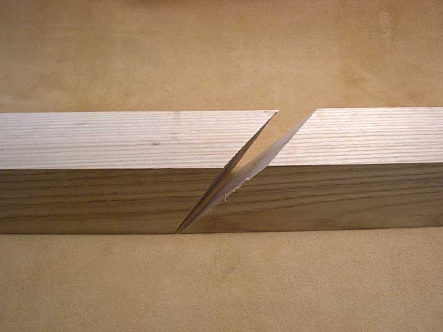

Der nächste mit Stahlseiten soll ein schrägstehendes Eisen erhalten. Etwa so:
Mal sehen, was draus wird. Die Lieferung der Stahlteile wird etwas dauern. wenn es soweit ist, kommt ein Nachtrag.
