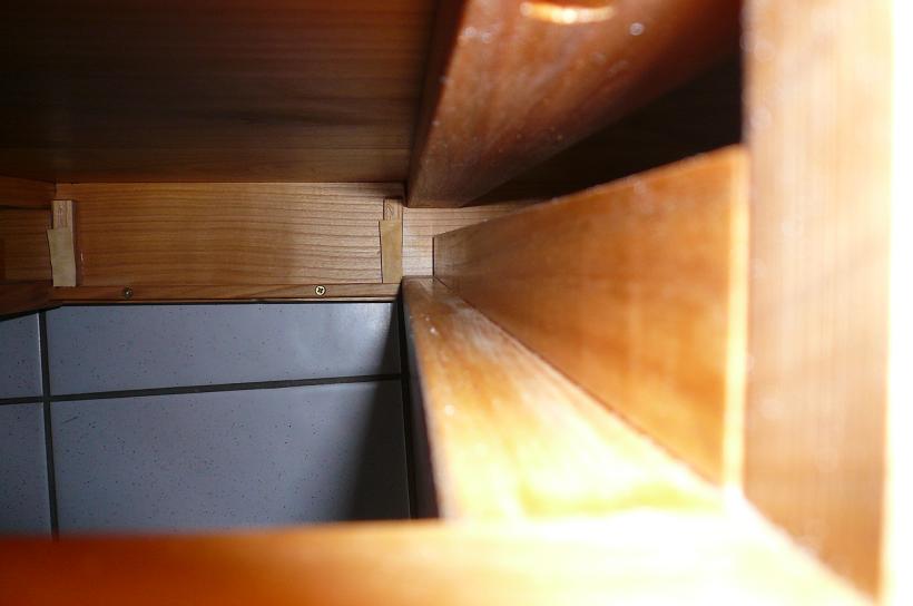

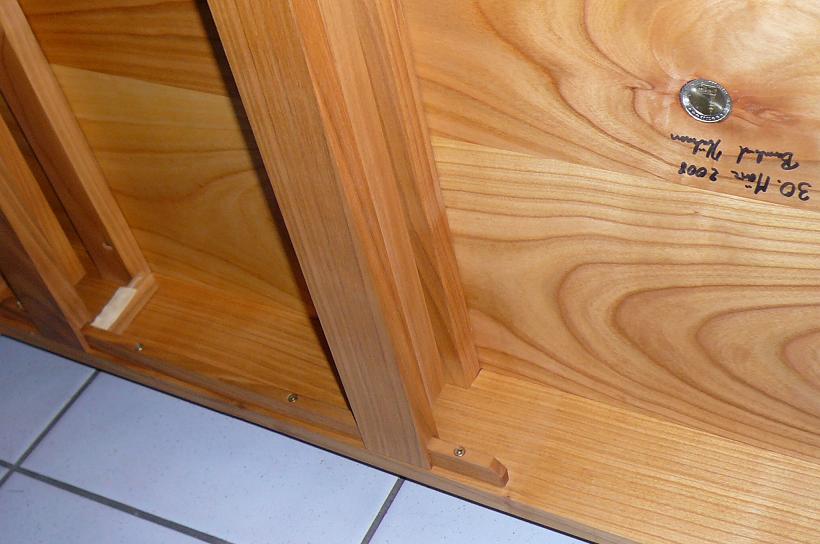

vielen Dank für Dein Kompliment. Deine Fragen möchte ich gerne beantworten und zum besseren Verständnis habe ich die Kamera gezückt:
Du siehst, die Laufleiste ist hinten ausgeklinkt und auf eine Leiste "gespannt". Dadurch kann man bei der Montage ein wenig nach links und rechts spielen. Du siehst nicht, daß sie vorne zur Schubladenfront gezapft ist.
Die obere Begrenzung (engl. Kicker) ist vorne und hinten in die Zargen eingelassen und mit einer Schraube gesichert.
Hier noch ein weiteres Foto:
Du siehst auch noch hinten die Stopper mit Leder beklebt.
Bernhard
