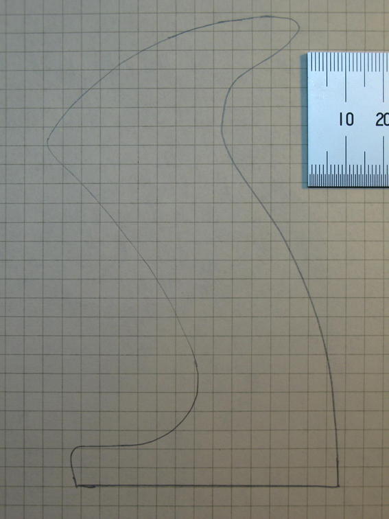

Umriss vom Griff *MIT BILD*
Verfasst: Mi 11. Feb 2009, 22:25
von Alexander Tausch
[In Antwort auf #123610]
Hallo Philipp,
das ist der Umriss meines Griffes. Viel Spaß beim basteln!
Gruß -Alex
