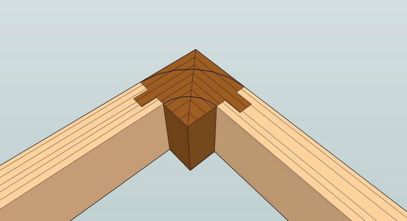

ich gratuliere dir zu dem Stück, das meiste wurde schon geschrieben und ich würde mich dem anschließen. Design und Holz ist klasse. Die Oberfläche ist verbesserungswürdig. Ich melde Bedenken bei der Konstruktion der Ecken an, hoffentlich bricht Dir nicht die Feder ab, die in dem senkrechten Seitenbrett steckt. Ich hätte die Ecken aus zwei Stücken zusammengeleimt um einen Maserungsverlauf in Brettrichtung zu erhalten. Die Leimfläche hätte ich zusätzlich mit Dübeln unterstützt. Auf der Abbildung kannst Du vielleicht erkennen, wie ich mir die Konstruktion denke. Die Nut hätte ich auch versteckt ausgeführt, aber das ist Geschmacksache. Du bist zu recht stolz auf die Arbeit und dann zeigt man auch gerne, dass die hölzer nicht einfach nur stumpf verleimt sind.
Zur Ausführung der inneren Rundung hast Du geschrieben, dass Du mit Säge, Raspel und Ziehklinge gearbeitet hast. Deine Leidensfähigkeit hast Du ja schon beim Auftrennen der Bohlen bewiesen. Das hätte ich nicht durchgehalten. Wobei ich mir noch nicht darüber im klaren bin, wie ich diese Form mit Handwerkzeugen hergestellt hätte. Vielleicht wäre ein Hobel mit gerundeter Sohle geeignet gewesen. Sowas hättest Du vielleicht mit passendem Radius anfertigen können. Allerdings hätte man quer zur Faser gehobelt. Ob die Oberfläche bei dem schwierigen Bubinga akzeptabel geworden wäre...
Tschüß Jürgen
