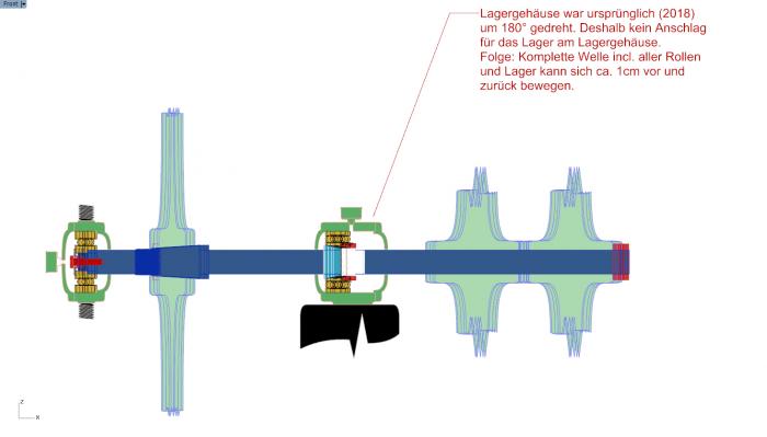

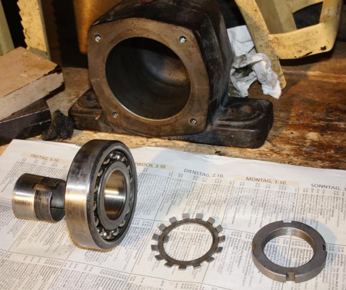

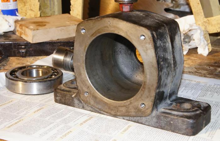

Zunächst hatte ich vor, die untere Rolle der Bandsäge ein Stück nach vorne zu versetzen. Hierfür mußte ich die komplette untere Welle ausbauen. Dabei habe ich auch die Lager komplett zerlegt, was ich bisher noch nicht vollständig gemacht hatte. Es stellte sich hierbei heraus, daß das hintere Lagergehäuse offenbar verkehrtherum (also um 180° verdreht) eingebaut war. Aufgrunddessen hatte das Pendelkugellager in diesem Gehäuse keinen Anschlag und deshalb konnte sich die komplette Welle, incl. sämtlicher Lager und Rollen um ca. 1 cm nach vorne und hinten bewegen. Vermutlich war das die Ursache für das schwierige (unmögliche) Einstellen des Bandes.
Die Bandagen sind nun immernoch flach. Ich habe jetzt, nachdem das Lagergehäuse gedreht und nun wohl richtigherum montiert ist, einige Testläufe mit verschiedenen Bändern gemacht. Diese waren recht vielversprechend. Der Bandlauf läßt sich meist sehr gut einstellen. Ich werde die beiden Umlenkrollen in den nächsten Tagen nochmal nachjustieren, so daß sie exakt fluchten und dann berichte ich wieder...

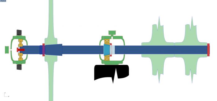

Hier ein paar Bilder von der ausgebauten, unteren Welle und eine schematische Zeichnung der unteren Welle (nicht Maßstabsgetreu):

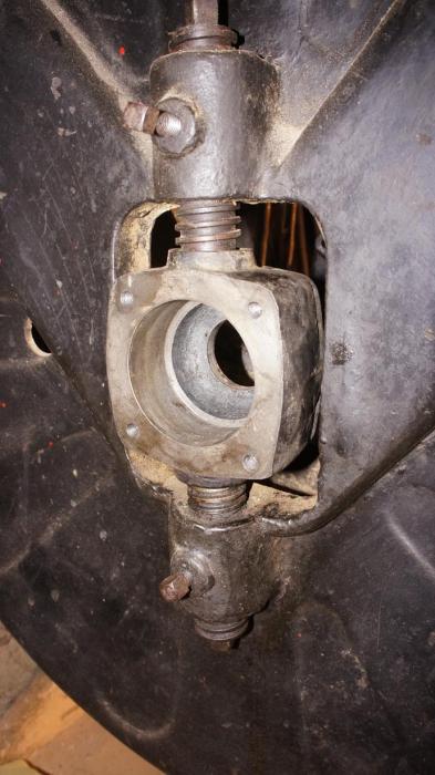

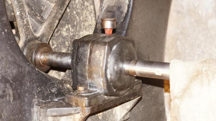

das untere, hintere Lager, nachdem es nun gedreht wurde.

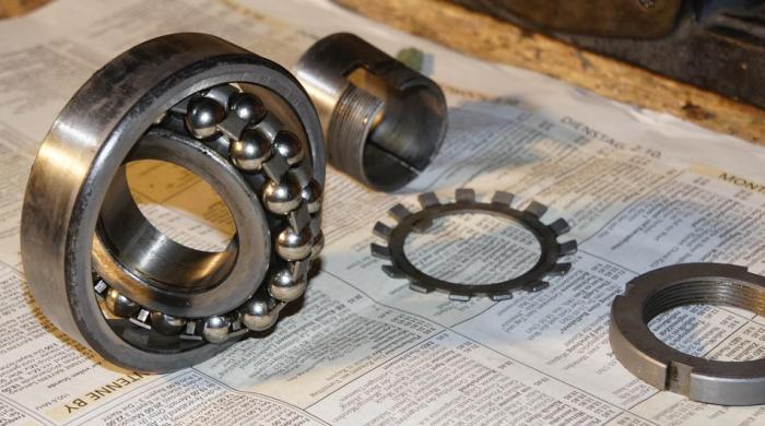

Das ausgebaute Pendelkugellager und dahinter die für die Montage nötige Spannhülse mit Konus, sowie die dazugehörige Mutter und Sicherungsscheibe.
Das offene Lagergehäuse. Wie man hier sehen kann, ist hinten kein Anschlag für das Pendelkugellager vorhanden. Stattdessen ist diese Anschlag auf der anderen Seite im Deckel vorhanden.

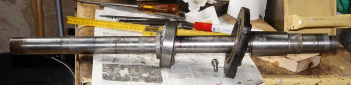

Die ausgebaute Welle. Rechts der Konus auf dem die untere Umlenkrolle der Bandsäge sitzt. (Man hätte die Rolle also gar nicht, wie es erst mein Plan war, nach vorne versetzen können).

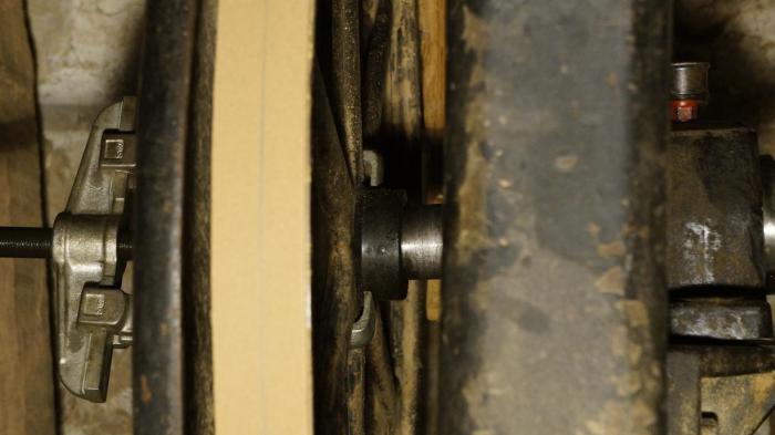

Abziehen der unteren Umlenkrolle vom Konus der Welle.
nochmal das Lagergehäuse und dessen "Innereien".

schematische Zeichnung - jetziger Zustand
schematische Zeichnung - vorheriger Zustand

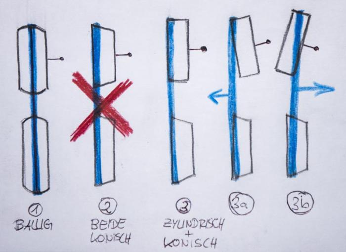

An meiner Paul Trommer Bandsäge aus dem Jahr 1935 mußte ich neue Bandagen aufkleben. Zunächst unklar war, ob diese ursprünglich Ballig oder Flach waren. Nach einigem Ausprobieren und überlegen konnte aber ausgeschlossen werden, daß ballige Bandagen (Skizze Nr. 1) verbaut waren, da bei balligen Bandagen das Sägeband immer mittig läuft und somit die geschränkten Zähne von schmalen Bändern in die Seitenführung laufen würden, welche sich nicht weit genug zurückstellen läßt. Also muß die Maschine für flache Bandagen konstruiert worden sein. Außerdem müssen bei flachen Bandagen die Klötzchen der unteren Sägebandführung nicht bei jedem Bandwechsel getauscht werden, wie es bei balligen Bandagen der Fall wäre, denn die Bänder laufen bei flachen Bandagen immer am vordersten Rand der Rollen (ausgenommen ganz schmale Bänder).

Um das Band am vorderen Rand der Rollen zu halten, war eine Überlegung, beide Rollen ganz leicht konisch anzuschleifen (Skizze Nr. 2), so daß der größte Durchmesser an beiden Rollen vorne ist. So wie sich das Band bei balligen Bandagen immer mittig zentriert, weil da der größte Durchmesser ist, sollte sich bei den konischen Rollen das Band immer vorne zentrieren. Das funktioniert aber in der Praxis nicht, weil breite Bänder dann zu weit nach vorne laufen und sich ganz schmale Bänder (die ja auch bei flachen Bandagen mittig auf den Rollen laufen sollen, da sie sonst zu leicht von den Rollen springen) nicht mehr für mittigen Lauf auf den Rollen einstellen lassen.
Die korrekte Lösung ist, nur die Bandagen der unteren Rolle ganz, ganz minimal konisch anzuschleifen (vorne dick, hinten vielleicht 1/4mm dünner im Durchmesser) (Skizze Nr. 3). Die Bandagen der oberen Rolle bleiben einfach flach. Das bewirkt, daß das Sägeband an der unteren Rolle sanft nach vorne gezogen wird. Durch die Schrägstellung der oberen Rolle kann man das Band oben sanft mehr oder weniger stark nach hinten ziehen lassen. So ist es möglich den Bandlauf ganz fein und exakt einzustellen (Skizze Nr. 3a und 3b).
Auf den Skizzen ist das alles stark übertrieben dargestellt. Man könnte meinen das Band wäre so unter starker Biegebelastung, was aber in der Praxis, meiner Meinung nach nicht der Fall ist, da die Schrägstellung der oberen Rolle nur minimal ist, genauso wie das Konische der unteren Rolle.
Ich benutze die Säge jetzt seit etwa einem halben Jahr so und sie läuft völlig problemlos. Das Einstellen des Bandlaufes von breiteren Bändern ist sehr fein möglich, so daß die geschränkten Zähne auf beiden Rollen exakt über den vorderen Rand der Rollen überstehen und ganz schmale Bänder lassen sich auch zu jeder Stelle auf den Rollen bewegen, wo sie dann auch stabil weiterlaufen. Ein Austauschen der Klötzchen der unteren Sägebandführung ist beim Sägebandwechsel auf andere Breiten nie nötig (außer beim Wechsel auf ganz schmale Bänder, die ja mittig laufen sollen). Ich nehme an, so wurde die Maschine in den 1930ern auch ausgeliefert. Eine andere Lösung ist mir jedenfalls nicht eingefallen).
