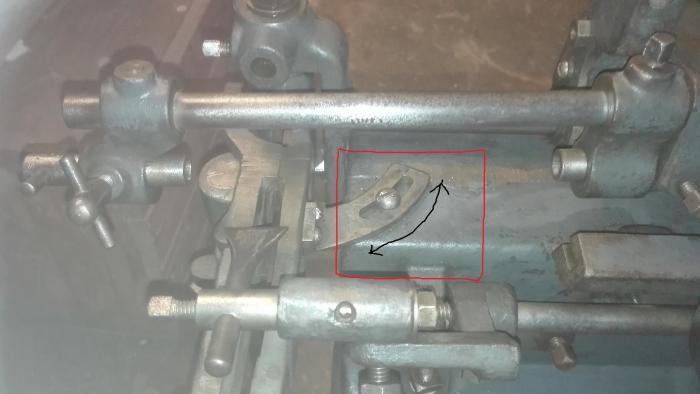

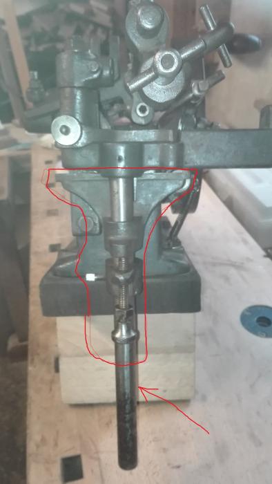

Re: Feilmaschine für Bandsägen- Frage zu Funktion *MIT BILD*
Hallo,..
hab jetzt bessere Bilder zu der Handfeilmaschine gemacht und mir ist ein Teil aufgefallen, dass Fragen aufwirft.
Vielleicht wissen Heinz und Pedder als Sägespezialisten mehr dazu?!
Wie in dem Bild zu sehen, kann man den Winkel der Sägeblatthalterung im Winkel verstellen, wodurch die Feile
ihren Feilwinkel ändert.
Außerdem befindet sich ein um etwa 20 cm höhenstellbarer Sägerückenhalter unter dem seitlichen Sägeblattfixierer
Kann man damit auch Handsägen damit schärfen???
Danke schon mal für Eure Einschätzung
