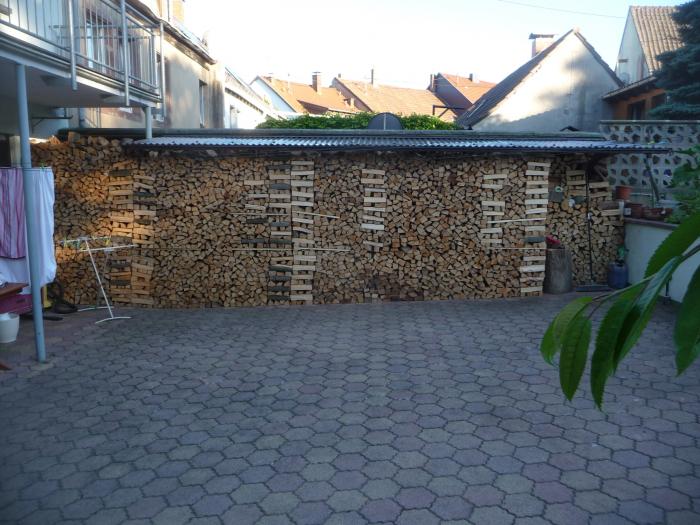

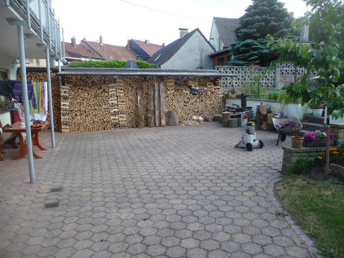

Fortschritte *MIT BILD*
Die Holzernte macht Fortschritte, den restlichen Ahornstamm hab ich noch mal aufgerissen, die linken zwei Segmenten sind neu,
links 1 Reihe rechts davon fast zwei Reihen, es muss immer einen Plan geben, wie man an des trockene Holz ran kommt,
dieses Mal wird es etwas kompliziert, ich muss das trockene Holz zum Teil zusetzen,
muss dann im Winter hinter der neu aufgesetzten Reihe Holz entnehmen, dazu muss die erste Reihe stabil sitzen.
Am Wochenende kommt mein Sohn dazu, zu zweit geht es doch wesentlich besser.
Der Lagerplatz ist nicht gerade der Beste, es ist Nordseite, ist aber geschützt zugänglich und reicht eigentlich im Zweijahres-Takt.

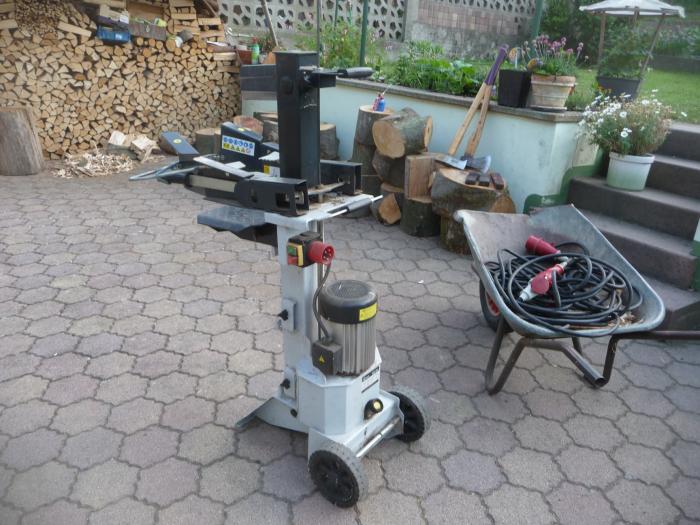

Am Samstag waren wir endlich fertig mit unserer Brennholzaktion, wir waren froh Nachbars Spalter benutzen zu können, mir der Axt? ich hätte da gekniffen.
Es waren schon einige Stunden, in denen ich das Gerät benutzte, aber auch hier gab es einfache und weniger einfache Spaltvorgänge.
Als größtes Problem nahm ich faserige Risse war, stellte sich solch ein Riss dar, musste ich den ganzen Spalthub durchfahren,
selbst dann kam es sehr oft vor, dass Fasern die beiden Spalthälften zusammen hielten.
Fasern aus Buche, die haben schon ein sehr eigenes Eigenleben.
So stellte sich mir die Frage: Geht es auch anders?
Zuerst drehte ich diese Hölzer um, das brachte manchmal Erfolg, dann wieder nicht, so probierte ich weiter, irgend wann kristallisierte sich heraus,
dass ging der Riss tangential, bildeten sich die wenigsten Fasern.
Je weiter die Tangente vom der Mitte entfernt war, je geringer waren die Fasern, oft reichten dann schon 15 bis 20 Millimeter Hub um das Holz zu spalten.
Man kann sich so die Arbeit wesentlich leichter und auch schneller machen, auch lagert sich sich faserfreies Holz natürlich auch besser.
Da wir dieses Mal nur Buche hatten, kann ich nicht sagen ob bei anderen Hölzern ähnliches gilt

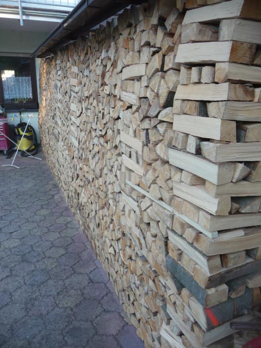

Das Aufsetzen stellte dieses Mal auch neue Anforderungen, ich musste ein dritte Reihe vor zwei trockenen setzen, nur so konnte ich den Platz
optimal Nujtzen, so konnte ich nicht wie sonst üblich jede Reihe oben nach innen neigen lassen und sie sogar an die nächste Reihe anlehnen lassen.
Ich ging hin und schraubte 4 schmale Bretter an die Dachkonstruktion, diese Bretter ragten in die Reihe, hingen also von oben in der Reihe,
dazu stapelte ich Scheite um die Bretter, so dass sie wie ein Armierung im Stapel hingen.
Es scheint zu funktionieren, allerdings, diese Sache muss so um die drei Jahre halten.
Man kann die Lage der Bretter dort erkennen, wo Hölzer im Stapel quer liegen.
Rechts habe ich einen Durchgang frei gelassen, um an die hintere Reihe zu kommen, etwas üppig ausgelegt, um mit dem Holzkorb gut durch zu kommen.

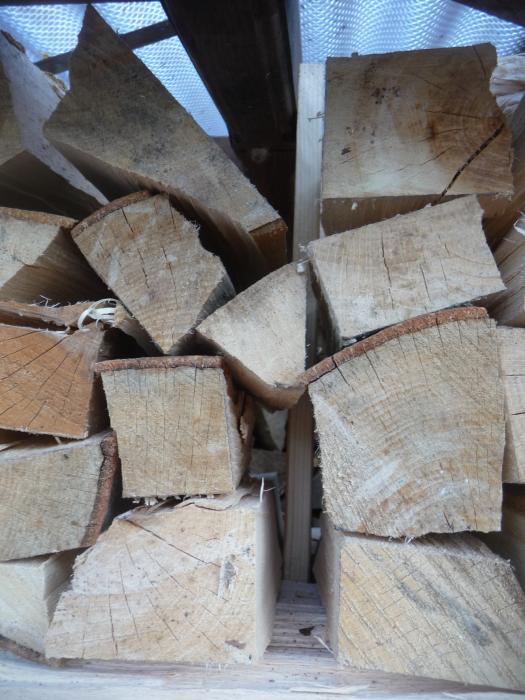

Hier kann man das Brett erkennen, das oben angeschraubt ist.
Die Richtung stimmt auch.

Hallo Franz, das sieht gut aus. Der Winter kann kommen.
Robinie ist sehr faserig, da laufen die Fasern kreuz und quer.
Was mich verwundert: Du sägst die Stämme in Stücke und spaltest dann diese kurzen Stücke.
Wir machen es umgekehrt: Erst die Meterstücke mit dem Spalter (betrieben über die Zapfwelle vom Traktor) spalten, dann mit Folie abgedeckt zum Trocknen aufsetzen, und nach frühestens 2 Jahren die gespaltenen Stücke auf Ofenlänge sägen. Da das gespaltene Holz in einer langen Reihe im Freien sitzt, trocknet es in 2 Jahren gut durch.
