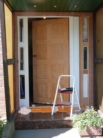

ich habe gerade meine Haustüre in Arbeit.
Dazu nutze ich den
- Metabo Excenterschleifer SXE 425
- Fein Multimaster (Dreieckschleifer für Wangen und Seiten)
- alter Kress Schwingschleifer (zwischen den Kasetten)
- Starmix 1225 Sauger mit DIY- Filterbeutel.
Die Haustüre ist in den letzten 35 Jahren mehrfach lasiert worden. Zudem hat ein Bekannter
mir auch noch eine Lage Herbol Siegellack aufgebracht. Da der nicht wirlich haftete habe ich
den mit einem Schablech heruntergeholt.
Ich bin davon ausgegangen die Türe abbeizen zu müssen.
Ein Schleiftest ergab jedoch das dies, bei geringem Abtrag, nicht notwendig war.
Mit den obigen Werkzeugen war das komplette Abschleifen problemlos möglich.
Insbesonderem hat mich die Kombination von Metabo Excenterschleifer mit gelochter Scheibe und Starmix überzeugt.
Damit ist fast staubfreies Arbeiten möglich. Einen wiederverwendbaren Filtereinsatz habe ich selbst gehäkelt :-)).
Bauanleitung: http://www.max-mg.de/Kleiner_Staubsack.pdf
Ich muss allerdings auch erwähnen das ich Gelegenheitsanwender bin und keine Erfahrung mit anderen Gerätschaften habe.
Mit freundlichem Gruß
Ulrich
Ps.: Ich werde von meiner Frau gezwungen die Türe in Moosgrün zu streichen ;-))
Anlage: Bild der geschliffenen Haustüre mit schon grundierten Seitenteilen.
