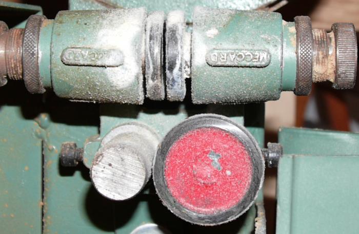

Hier ein Bild der Bandführung unten, die auf die Überarbeitung wartet:
Ich kenne den Markennamen nicht, scheint aber der APA-Führung sehr ähnlich zu sein, soweit ich es sehen konnte ist das auch Grauguß, werde ich aber sehen bei der Demontage.
