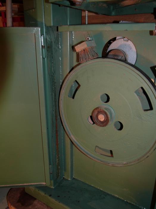

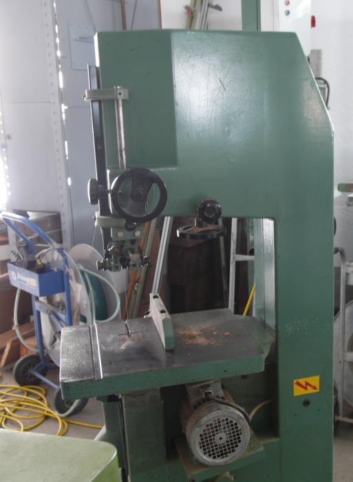

Re: wieder Bandsäge *MIT BILD*
ich denke ich werde das 0,5mm Band von Hema in 19mm Breite nehmen, leider gibt es nur 3 ZpZ, 2 ZpZ gibts nur bei dickeren Bändern.
Es geht um diese Maschine:
Hier noch 2 Details:
Gruß Dietrich

Re: wieder Bandsäge
Hallo Dietrich,
die Säge sieht ja schonmal ziemlich solide aus; was ist an Bandführungen verbaut?
