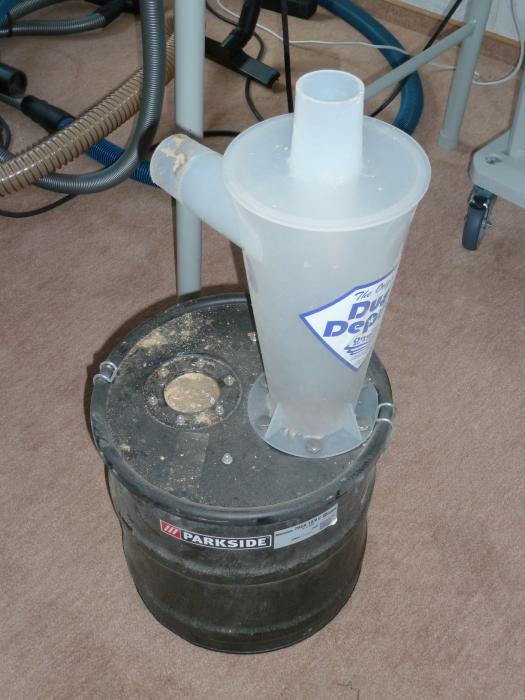

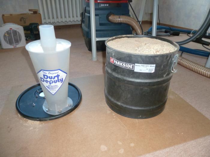

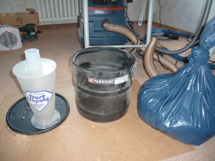

ich habe 2 Oneidas im Einsatz:
1. DUST Deputy Plastic (Einsatz mit einer CS50 und MFT-Tisch mit Mafell Tauschsäge)
2. Industrial DUST Deputy KIT Stahl
angeschlossen an einen Bosch GAS 50 M und einen ATLAS COPCO AS 2 C (AS 2 seit ca 12 Jahren im Einsatz, wird nicht mehr geliefert) .
Die Stahl-Einheit (2.) wird zur Zeit umgebaut in eine fahrbare Einheit incl. ATLAS Copco in Verbindung mit einer KAPEX 120
Preise z. Zt. in Deutschland zu 1 = 75,-- und zu 2 = 219,-- . (Stand: Do. 17.Jan.2013, 07:30) Da ich diese Geräte schon bei der Einführung in Deutschland bestellt hatte, lagen die Preise unter den Genannten.
Meine Erfahrungen sind sehr gut. Ein Selbstbau kam für mich nicht in Frage, da ich genug Zeit brauche für die eigentliche Holzarbeit. Es war schon genug Arbeit den Aschebehälter zu bearbeiten (neues Loch für mittigen Einsatz des Deputy Plastic Aufsatzes)
zu 1: es gab mal eine Aktion bei den Lebensmitteldiscountern, dort habe ich dann die Aschevorabsaugungbehälter (lagen unter 15 ) gekauft und für den Deputy Plastic umgebaut.
Ergebnisse alle sehr gut. Einsatz der Geräte in einem ehemaligen Schlafzimmer mit Teppichboden (zur Werkstatt umfunktioniert) .
Gruß Manfred

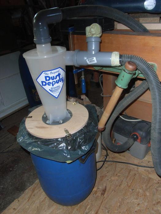

Re: Zyklonabscheider, Mobilitätsproblem *MIT BILD*
Hi,
das ist meine Lösung für die Dekupiersäge, die Bandsäge u. die Handgeräte.
Ich habe es zuerst mit einen Sack in der 30l-Tonne versucht, hat aber bei Aufbau des Unterduckes, bei verengter Düse, den Sack angesaugt.
Davor hatte ich ein grosses Fass, war mir zu sperrig.
manfred (mwr)
