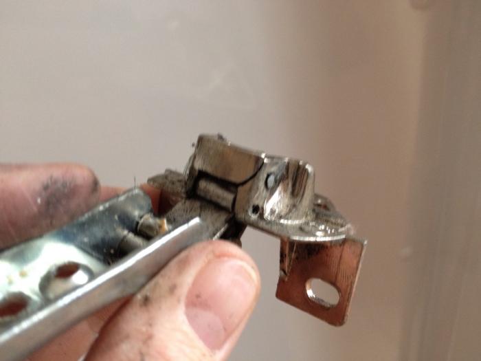

Ich habe aus der Quelle die Guido nannte drei Ersatzschaniere bestellt, die waren sehr schnell da. Heute hatte ich Zeit und hab sie eingebaut. Es zeigte sich, dass das unterste Scharnier gebrochen war.

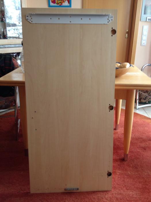

Die Möbeltür nach der Demontage:

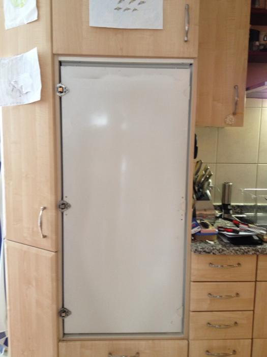

Die Kühlschranktür ohne Möbeltür:

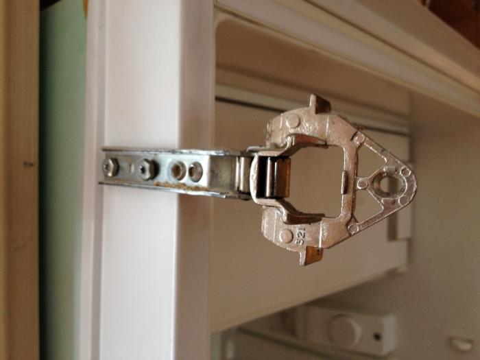

Die Scharnierbefestigung am Kühlschrank:
Das gebrochene Scharnier:
