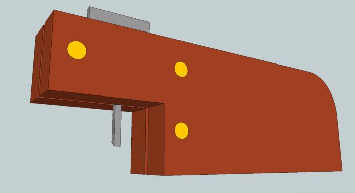

Re: Schlitze einsägen *MIT BILD*
[In Antwort auf #69361]
Danke für deine Ideen. Was ist davon zu halten, eine Art Kratzstock zu verwenden, der anstatt einer relativ dünnen Ziehklinge ein dickeres Eisen hat - vielleicht 2 bis 3mm (siehe Skizze). Dieses wäre dann wie ein einzelner Zahn einer Säge geformt. Die Breite muss dann an die Dicke des Klingenrückens angepasst werden. Vorteil ist, dass man durch unterschiedlich breit gefeilte Ziehklingen den Schlitz immer in der benötigten breite herstellen kann.
Ich werde es nächstes Wochenende mal ausprobieren.
Schöne Grüße,
Tobias
Schöne Grüße,
Tobias
