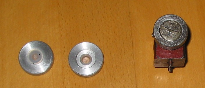

Über Panhans ist es mir tatsächlich gelungen, die Rändelmutter (oder wie man die Teile nun bezeichnen mag) zu erhalten, so dass ich auf Jörg´s Angebot doch nicht zurückgreifen mußte. Meine 1. email wurde superschnell beantwortet, erst wurde zwar eine falsche Größe geliefert, dann aber kamen prompt die richtigen Teile (ich hatte zur Sicherheit gleich 2 bestellt).
Was die Sache aber interessant macht, ist der Qualitätsvergleich zwischen den neuen und alten Teilen:
Die alten Mutter sind aus Eisen, verzinkt; eingelassen ist eine Messingschlitzschraube, als "Stopfen", um bequem Öl nachzufüllen. Eingeprägt in diese Messingschraube ist auch der Hinweis "ÖL---NIE FETT"...tja ...da weiss man auch noch nach Jahrzehnten Bescheid ;-)
Die neuen Schrauben sind aus Alu, die Gewinde augenscheinlich unsauber geschnitten...es hing noch Grat in den Gewindegängen. Die Messingschraube ist durch einen einfachen, recht dünnwandigen Plastikstopfen ersetzt...tja...so ändern sich die Zeiten. Das Bild dürfte die Unterschiede einigermaßen sichtbar machen.
Sicherlich ist das nur am Rande erwähnenswert und Panhans ist ja immer noch für beste Qualität bekannt. Aber für mich ein Grund mehr, immer ´mal wieder nach alten Haffner-, Elu-, Striffler- o.ä. Produkten Ausschau zu halten, ich habe einfach Spaß daran. Meiner Meinung nach ist die Fa. Scheer die einzige, die die "alte" Qualität gehalten hat.
Was meint Ihr?
Gruß und schönes WE
Heinrich
