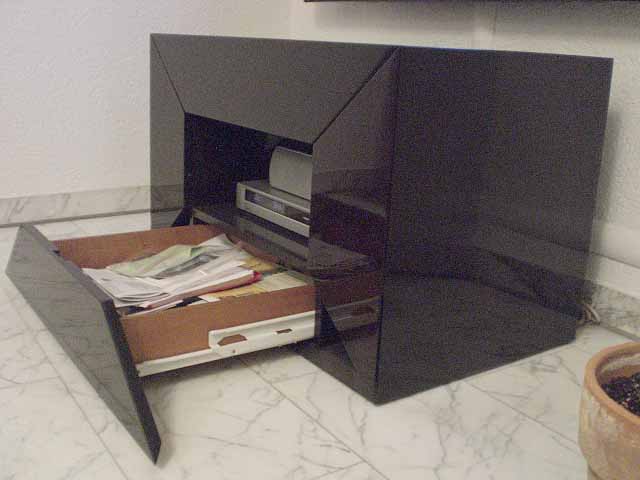

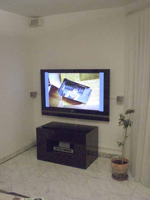

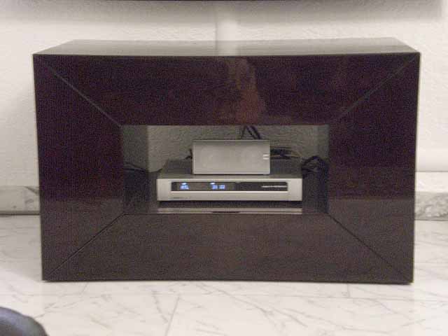

Dann in aller Eile ein paar Bilder (so sehen sie aber auch aus!). Zuerst die Fernseh-Ecke:

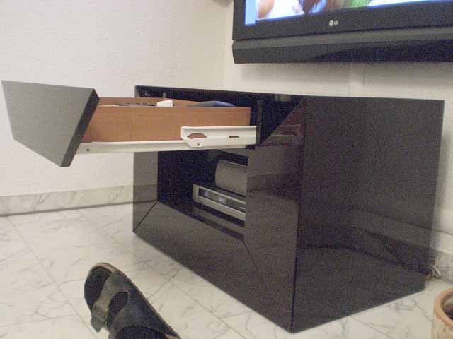

Dann der Unterschrank, der in Wirklichkeit weder krumm noch verzogen ist. Das hat meine Kamera ganz alleine hin bekommen. Für die schlechte Foto Qualität muss ich mich entschuldigen, aber es war wirklich auf die Schnelle:

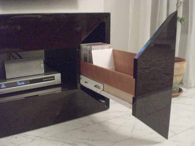

Die Kommode hat 4 Auszüge, die alle auf Gehrung gearbeitet sind. Man sieht kein Hirnholz an dem Möbel:
Auf diesem Foto als dekoratives Element der Fuss des Fotografen mit Original Werkstatt-Staub :-)

Zu Frage mit der Höhe : bei uns fängt der Flatscreen in 60 cm Höhe an.
Wir finden das passt bei unserem Sofa (sitzend wie liegend) und auch wenn man
auf dem Bürostuhl am PC sitzt.

Kabelgewirr?
Hallo Christian,
und ich war stolz, die Kabel einigermassen unsichtbar zu haben :-). Auf der Rückseite hat die Kommode einen Kabelkanal rund um die Innenöffnung. Allerdings war ich zu bequem, dort die Kabel alle rein zu pfriemeln, weil man sie tatsächlich nicht sieht (ausser man fotografiert von unten).
Der Fernseher ist an die Stereo-Anlage angeschlossen, die man auf den Fotos nicht sieht. Sie befindet sich ein Stück rechts vom Fernseher. Alle Kabel, es sind einige, laufen in dem Kanal oberhalb der Sockelleiste und werden erst hinter der Kommode wieder sichtbar.

vielen Dank für die Bilder. So ein modernes Möbel hatte ich jetzt gar nicht erwartet. Es gefällt mir sehr gut. Vor allem die auf Gehrung geschnittenen Fronten sind wirklich klasse.
Re: Mit dem Zaunpfahl ...
vielen Dank. Die auf Gehrung geschnittenen Fronten waren dem Entwurf geschuldet, den ich unbedingt umsetzen wollte. Allerdings geht damit ordentlich Stauraum verloren. Bei dem Möbel kann man schon sagen, dass es ein Musterbeispiel dafür ist, mit möglichst viel Material möglichst wenig Nutzraum zu erzielen :-).
Manchmal muss man etwas auch bauen, weil man Lust dazu hat, auch wenn es nicht sonderlich praktisch ist.

Der Korpus und die Fronten sind 20 mm Wengé. Die Auszüge 10 mm amerikanischer Kirschbaum. Das Möbel habe ich "verkehrt" herum gebaut. Weil ich mir nicht sicher war, ob es mir überhaupt gelingen würde, die Fronten so zu bauen wie ich es wollte (Gehrungen an den Seiten mit näherungsweise Haarfugen und Gehrungen zum Korpus, damit die Fronten an den Aussenseiten einliegend sind), habe ich zuerst die Fronten gebaut. Als die gelangen, hatte ich das Problem, nunmehr den genau passenden Korpus zu bauen. Das erwies sich schwieriger als erwartet, weil auch zwischen den Fronten und dem Korpus Haarfugen sein sollten und die Innenseiten der Fronten genau bündig zu den Innenseiten des Möbels sein sollten. Hinzu kam, dass auch die Seiten, Decke und Boden auf Gehrung gearbeitet werden mussten, weil ich es hochglänzend lackieren wollte. Da darf kein Hirnholz zu sehen sein. Es hat mich gehörig Zeit gekostet, aber es gelang.
Die Oberfläche habe ich mit Klarlack hochglänzend lackiert. Das war eine weitere Herausforderung, weil ich das zuvor noch nicht gemacht hatte. Bis ich eine befriedigende Methode gefunden hatte (mit einem Feinsprühgerät von Wagner und anschliessender Maschinen-Politur), habe ich die Fronten (das waren die Versuchskaninchen) 12 Mal mit verschiedenen Methoden lackiert und immer wieder abgeschliffen, weil das Ergebnis nichts taugte.
Als die richtige Methode gefunden war, stellte sich ein weiteres Problem. Die Teile mussten von beiden Seiten gleich oft lackiert werden, um ein Verziehen durch unterschiedliche Feuchtigkeitsaufnahme zu unterbinden. Also musste das Möbel zuerst trocken zusammengebaut werden, bis alles passte. Dann wurde es wieder demontiert, die Leimflächen sorgfältig abgeklebt und dann ging es ans Lackieren. Jedes Teil wurde von beiden Seiten 4 Mal mit jeweiligem Hand-Zwischenschliff und je 24-stündiger Trocknungszeit lackiert. Danach mit 2 unterschiedlichen Polituren und einem Hartwachs mindestens 4-5 Mal maschinell poliert. Hat richtig gedauert ...
Nach dem Lackieren hatte ich schön glänzende Einzelteile, aber kein Möbel! Zusammenleimen und Spannen war nur eingeschränkt möglich, weil sonst die lackierten Aussenseiten Schaden genommen hätten. Es war eine regelrechte Trickserei, aber irgendwann war es fertig, puuuh!
Die Tiefe der Kommode war auf den damaligen Fernseher abgestimmt, der nicht nur enorm tief sondern mit 85 kg auch ordentlich schwer war. Deswegen steht es auf 8 versenkten Mini-Lenkrollen mit der Tragkraft von je 50 kg, ich wollte sicher gehen. Bevor es fertig war, ging der Fernseher kaputt. Da hätten es auch 15 cm Wenigertiefe und 4 Rollen getan. Aber 1. kommt es anders und 2. als man denkt!
