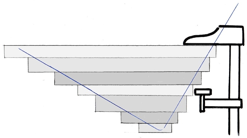

Dirk Vogel
Beiträge: 516
Ansatzflächen [mit Zeichnung]
Beitrag von Dirk Vogel »
Hallo Gero,
es ist egal, wie man das "Paket" dreht. Nach einer gewissen Anzahl der waagerecht übereinanderliegenden Bretter lassen sich meine Schraubzwingen nicht mehr vernünftig montieren. Eine der Zwingenbacken kommt auf das neu anzuleimende Brett zu liegen, sehr schön. Die andere aber sieht sich überall mit kleinen Stufen konfrontiert, auf denen nicht genügend Platz zum Fassen ist. Schau her :
