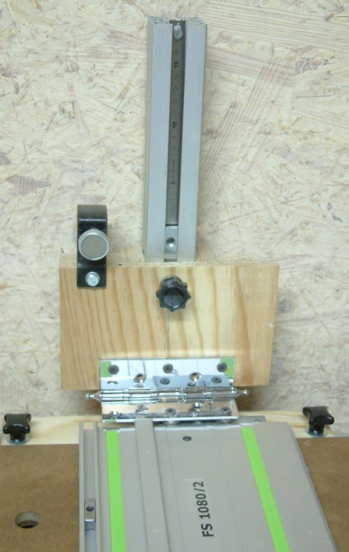

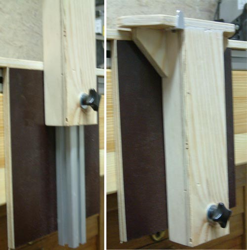

Meinen Tisch habe ich wirklich einfach gemacht. Ursprünglich sollte mein Tisch bloß 10cm höher werden mit einer OSB-Tischplatte. Dann kamen der Schraubstock und die Aluprofile dazu. Dann habe ich mich noch dazu entschlossen eine MDF-Platte zu nehmen.
Meine Befestigung für die Führungsschiene ist nicht wirklich etwas für dieses Forum. Ich zeig sie euch aber trotzdem :-)
Ich habe ein 40x40er Profile genommen (war ein Reststück) und habe es an meinem umlaufenden Profil befestigt. Man kann es auf an jede Position schieben. Da ich nicht um meinen Tisch rumgehen kann. Muss die Bedienung von vorne geschehen. Deshalb steht das Profil auch nach oben weg. Mit Hilfe eines spielfreien Scharniers kann ich die Führungsschiene nach oben klappen. In der oberen Position wird sie von einem Magneten gehalten. Zum besseren einstellen habe ich noch ein Lineal angebracht. Vorne fehlt es noch.
Ich weiß, das ganze sieht nicht sehr professionell aus, aber es funktioniert sehr gut. Das meiste Material hatte ich schon Zuhause. Ursprünglich wollte ich ja gar keine Führungsschiene anbringen...
gruss
Michael

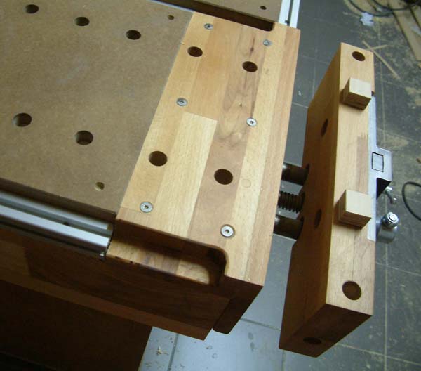

Michael Breit
Beiträge: 92
Registriert: Do 14. Feb 2013, 01:12
Re: Festool Multifunktionstisch
Beitrag von Michael Breit »
Hi Oskar,
Bei der Zarge handelt es sich um den Tischlerschraubstock No 52 1/2 mit Schnellverstellung ( http://www.feinewerkzeuge.de/G307780.htm )
Da ich meinen Tisch ca. 10 cm höher gemacht habe, habe ich ihn einfach unter die Erhöhung geschraubt. Die Tischplatte des Schreibtisches musste ich auch noch etwas einsägen. Der Schraubstock brauchte doch mehr Platz als ich dachte. Ich habe ihn dann einfach mit Buchenleimholz "umbaut", dass noch vom Küchenbau übrig war :-)
Michael
