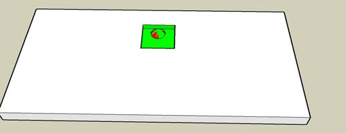

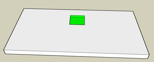

Zuerst fräst du die Größe deines Verstellbaren Maschinetisches ein.
Dieser dient versenkt in die Platte als obere Führung für die Säule.
Dann Bohrst du das Loch für die Säule, falls deine Grundplatte nicht abnehmbar ist mußt du Deine Tischplatte nach hinten einschneiden.

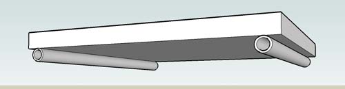

Dieses Untergestell kommt unter den Tisch
Der Bodenträger auf den die Maschine kommt
Der komplette Unterbau.
die Platte kann wenn sie auf Höhe ist mit Bolzen gesichert werden.
Diese gehen durch die Vorderen Wangen, die Führungsrohre und die Hinteren Wangen, dann kippelt es nicht.
