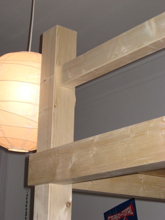

nach langem mitlesen und lernen in diesem tollen Forum heute endlich der erste Beitrag von mir. Ich hatte das gleiche Problem beim Bau eines Hochbettes für eine Freundin. Das Bett hat eine Grundfläche von 3x2m.
Ansicht Hochbett
Die äußeren Schwellen sind auf Gehrung gestoßen und in den senkrechten Ständer eingelassen um die die Auflagerkräfte einzuleiten. Die Lagesicherung erfolgt von hinten mit Rampamuffen in den Schwellen und Verschraubung durch den Ständer. Zusätzlich sind die Querstreben in den Längsschwellen mit einer Schwalbenschwanzverbindung ausgeführt. Damit erhält man einen sehr steifen Rahmen als Aufnahme für den Bodenbelag des Bettes und eine zusätzliche Lagesicherung für die Längsschwellen.
Ansicht von innen
Ansicht von außen
Ich hoffe ich konnte dir ein paar Ideen liefern.
Marco

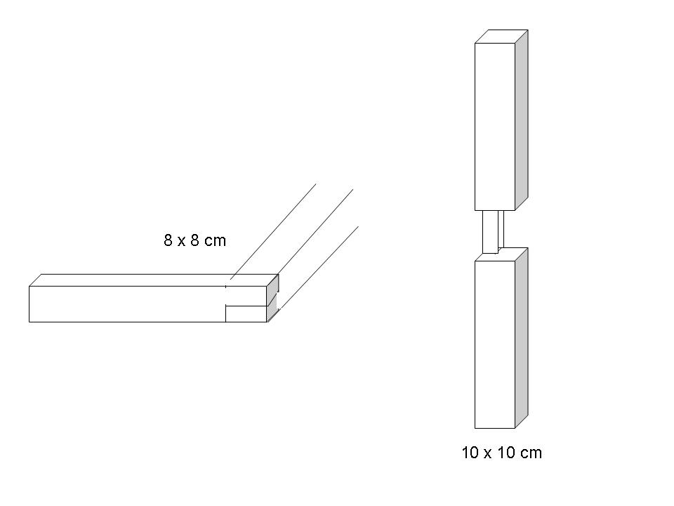

ja - wie gesagt ohne schrauben wird es eh nicht gehen - ich hab halt überlegt das die schrauben zumindest nicht von aussen sichtbar sind. eine idee ist mir gerade durch den kopf gegangen - jedoch kann ich sie im momnent sehr schwer beschreiben - ich werd mal gucken ob ich eine skizze hierzu anfertigen kann - wird aber auch sehr schwer da viele abplattungen usw durchgeführt werden müssen.

hallo, marco - so eine ähnliche idee hatte ich auch vorhin - hab es oben schon beschrieben - nur hat es mit der skizze nicht ganz gefunzt.- jetzt hab ich aber eine.
meine frage - du hast bei den stehfüssen ausgeklingt oder ?? und dann die liegenden auf gehrung geschnitten - (macht die gehrung denn nicht auf - muss alles 100 % passen oder ???)
ich hab es bei meiner idee nochmal abgeplattet um zusätzlich für mehr steifigkeit zu sorgen.
nur sieht es dann eben nicht so gut aus -
ausserdem ist bei mir der stehende mit dem liegende plan/eben. fragt sich nur ob dahinter die 2x2 cm reichen die da stehen bleiben .
markus

2x2cm halte ich absolut für zuwenig "Fleisch" um den überstehenden Stützenteil auch als Grundlage für ein stabiles Geländer zu nutzen. Weiterhin würdest du ja diesen Querschnitt noch durch Schraubenlöcher schwächen. Ich habe bei meiner Konstruktion sowohl die Stütze als auch die liegenden Rahmenhölzer ausgeklinkt.
Das stellt statisch kein Problem dar, da du die 8cm Breite des liegenden Holzes sowieso nicht brauchst. Ich denke es kommen ja sicher noch zusätzliche Querhölzer zur Aufnahme des Bodenbelages des Bettes, die dann auch gleich wieder gegen Ausknicken sichern.
Die Stoßverbindung der liegenden Hölzer als Überplattung oder Gehrung ist technisch gleich anspruchsvoll in Bezug auf die Passgenauigkeit. Ich denke die Gehrung ist sogar einfacher da die meisten Schnittkanten in der Stütze verschwinden. Ich fand es in bei meinem Bett auch schöner da schlichter.
Erzähl doch mal noch was zum weiteren Aufbau des Bettes, Material für den Boden und deren Befestigung, eventuelle Querhölzer, Befestigung an einer Wand? etc. Vielleicht kann man dann die Gesamtplanung in das Detail der fraglichen Verbindung mit einbeziehen
Gruß Marco
