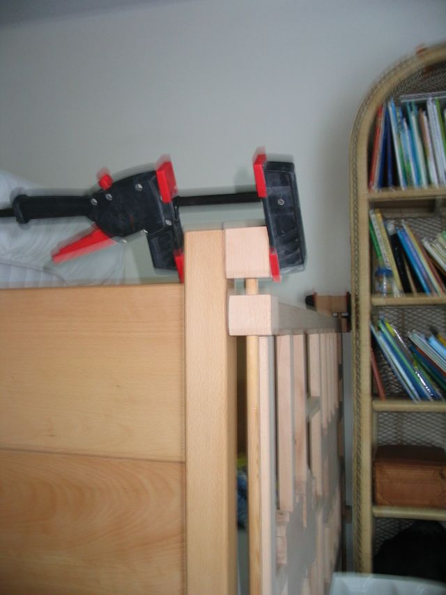

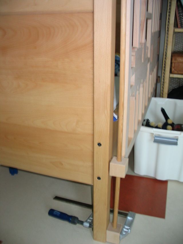

Fragen zu Kinderbett mit Bild
Beitrag von Jörg Baas »
[In Antwort auf #35817]
Hallo Heiko,
wie weit bist Du mit Deiner Führung ? Ich habe mal einen Vorschlag umgesetzt und provisorisch festgewzingt.
Das Gitter lässt sich gut schieben. Ich brauche aber in der Mitte noch eine Führung. Als Feststeller dient momentan die Plastikkiste.Johannes,
Die Bilder sind leider etwas unscharf aber ich hoffe es geht.
Viele Grüße Jörg
Heiko Rech
Beiträge: 2715
Re: Fragen zu Kinderbett mit Bild
Beitrag von Heiko Rech »
Hallo Jörg,
ich werde am Samstag die Führungen kaufen. Deine Umsetzung gefällt mir ehrlich gesagt nicht so gut, da sie sehr viele recht große Spalten hat, in denen sich eventuell die kleinen Finger und Hände einklemmen können. Mir schwebt da eher eine Lösung mit Spaltmaßen von ca. 2-4mm vor. Möglichst vollflächig, ohne Ecken und Kanten.
