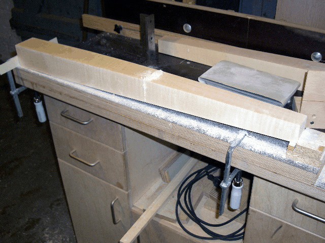

Volker Hansen
Beiträge: 741
So habe *MIT BILD*
Beitrag von Volker Hansen »
ich diese Tischbeine hergestellt. Ähnlich wie Einsatzfräsen, den Abrichttich auf eine Spannabnahme von 2mm eingstellt.
Rückschlagsicherung entsprechen dem Übergang von gerade auf die Abschrägung eingestellt.
Anfangs skeptisch, war ich überascht wie einfach und schnell sich die abgeschrägten Beine herstellen lassen!
Gruss Volker
