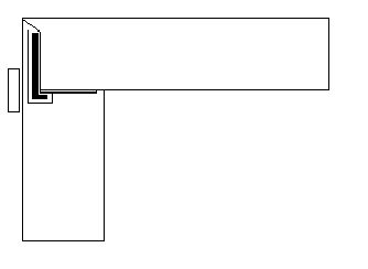

Hallo Detlef.
Has hälst du von einem kleinen Schließblech, das von einem Magneten angezogen, den Deckel freigibt.
In die Gehrung käme eine kleine quadratische Holzfeder an welcher dann das Blech befestigt wird. In die offene Nut kommt ein flaches Messingblech (ist nicht magnetisch), unter welchem das Blech einschnappt. Mit dem Magneten wird das Blech zum Öffnen unter dem Messingblech hervorgezogen. Vielleicht ließe sich so ein flexibles Schließblech sogar aus einem alten Stück Bandsägeblatt herstellen lassen.

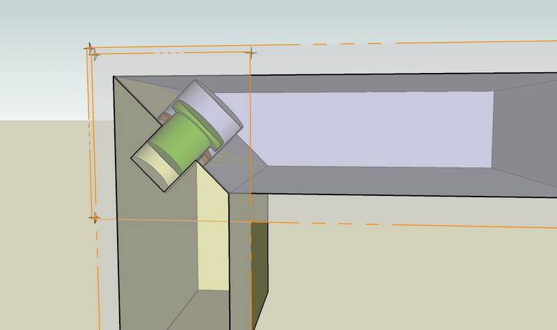

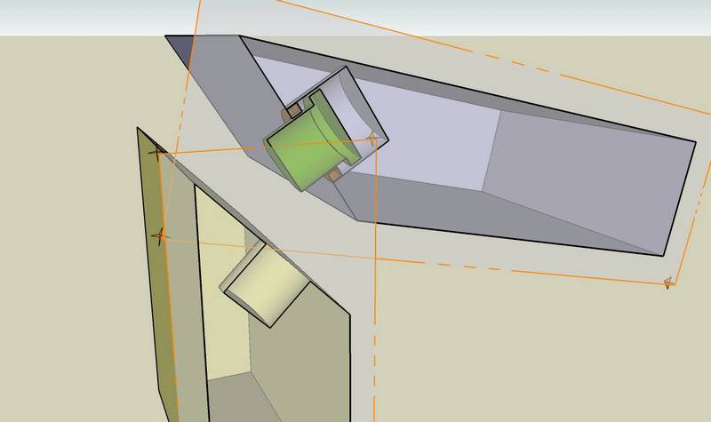

Hallo Detlef,
Dein Problem hat mich beschäftigt. Anstatt langer Worte habe ich meinen Vorschlag in Sektchup umgesetzt. Der Bolzen sollte aus Massiven Eisen gefertigt werden. Er wird durch einen Ring in der Bohrung gehalten. Den ring könnte man aus Messing oder Holz machen. Der Bolzen wird durch die Schwerkraft in die gegenüberlegende Bohrung fallen. Mit einem Magneten, der auf die Oberplatte gelegt wird, kann man den Bolzen anheben. Der Deckel wird auf der gegenüberliegenden Seite in einem Schanier oder einer Nut gehalten.Wenn der Magnet stark genug und der Bolzen groß genug ist, kannst Du damit sogar den Deckel heben. Ich würde einen starken Magneten aus ästhetischen Gründen in ein Holz einkleben und damit die Deckeloberfläche nicht verräterisch verkratzt wird einen Samtunterlage aufkleben.

Hallo Martin, Marcus und Jürgen,
nach dem Hinweis von Martin verstehe ich die Idee von Marcus. Muss vorher wohl einen Blackout gehabt haben :-)
Martin hat Recht mit seiner Vermutung, dass die Stiftlösung keine feste Verbindung ergibt. Egal ob man einen Stabmagneten oder ein Eisenzylinder als verschiebbaren Stift einsetzt, die Bohrung in welcher der Stift sich bewegt, muss ca. 1mm größer sein als der Stift. Außerdem müssen die vier Bohrungen auf den 45Grad Schrägen der Gehrung mit so hoher Präzission ausgeführt werden, dass ein Versatz von nur 1 mmm sofort am Deckel sichtbar würde.
Ich glaube diese Idee muss ich zu den Akten legen.
Martin verstehe ich das richtig, das Du bei der Schließblechlösung den Magnet nur zum Bewegen des Bleches einsetzen willst? Das würde doch bedeuten, dass der Deckel lose in der umlaufenden Gehrung liegt. Das Blech verhindert zwar das Anheben des Deckels, aber für einen strammen Sitz in der Gehrung sorgt es nicht, denn es muss ja verschieblich bleiben. Oder missverstehe ich Deine Idee komplett?
Bei Jürgens Vorschlag könnte ich den Deckel einfach ohne Magnet öffnen, indem ich die ganze Box einfach auf den Kopf stelle. Der Bolzen würde auch ohne Magnet aus der Schließposition in die Öffnungsposition rutschen. Oder ist das falsch?

Re: Magnetverschluss öffnen
Hallo Detlef,
man kann meinen Vorschlag natürlich weiter entwickeln. Wenn man ein bischen testet könnte man eine Feder einbauen, die den Verschluß in Postion hält. Allerdings müsste gewährleistet sein, dass der Magnet den Bolzen gegen die Federkraft heben kann. Das würde ich für lösbar halten. Wenn Du den Bolzen an der Stirnseite abrundest und auch das Loch auf der Gegenseite in Messing einfasst, könnte der Deckel beim Schließen von alleine zuschnappen. Damit der Deckel nicht klappert und das Vorhandensein eines Geheimfachs verrät, könnte man die Bohrungen so positionieren, dass der Bolzen nur einschnappt wenn man den Deckel ein Wenig herunterpresst. Dann könnte man den Bolzen mit dem Magneten nur dann heben, wenn der Deckel beim Öffnen auch ein wenig heruntergepresst wird.
