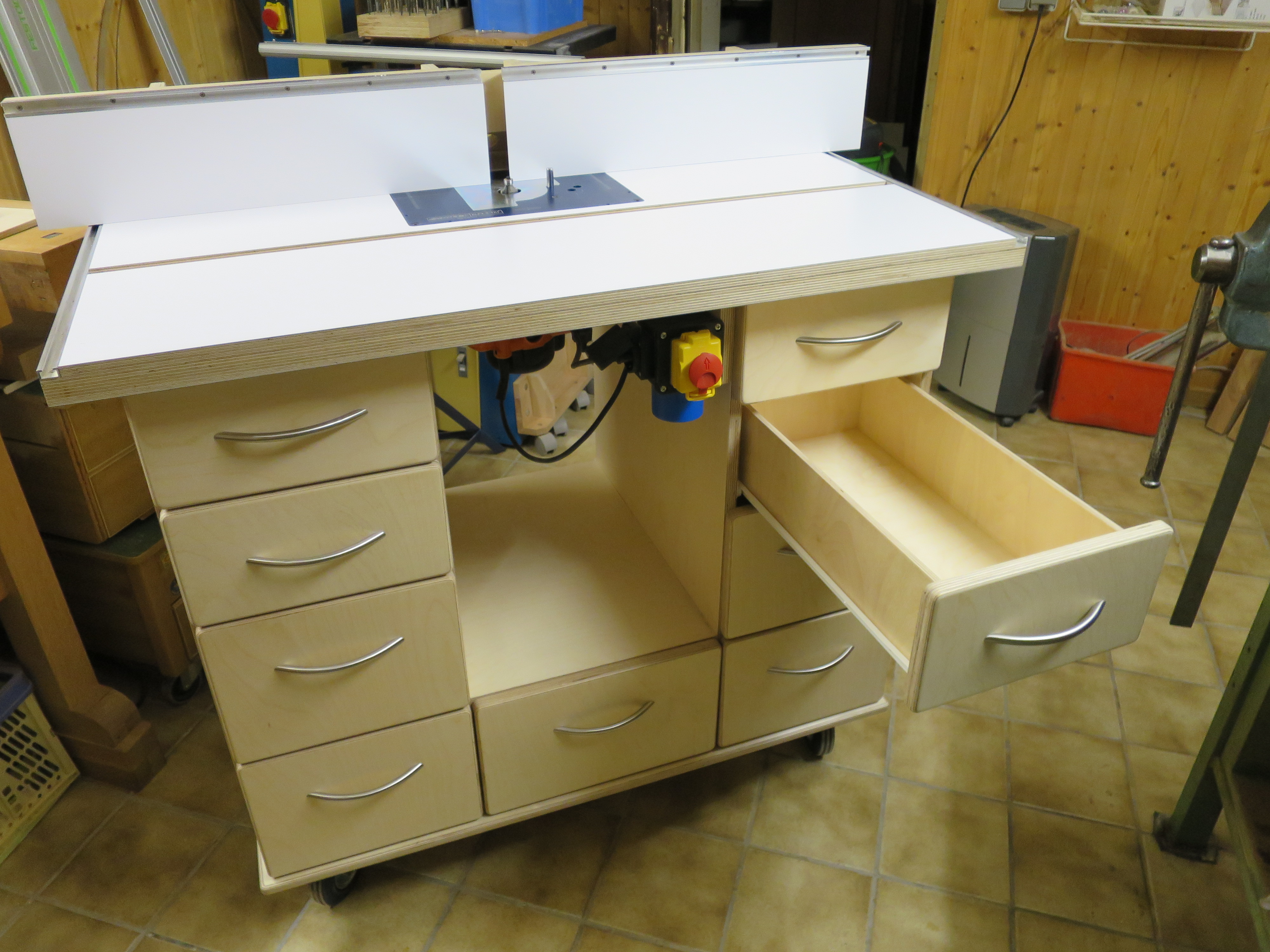

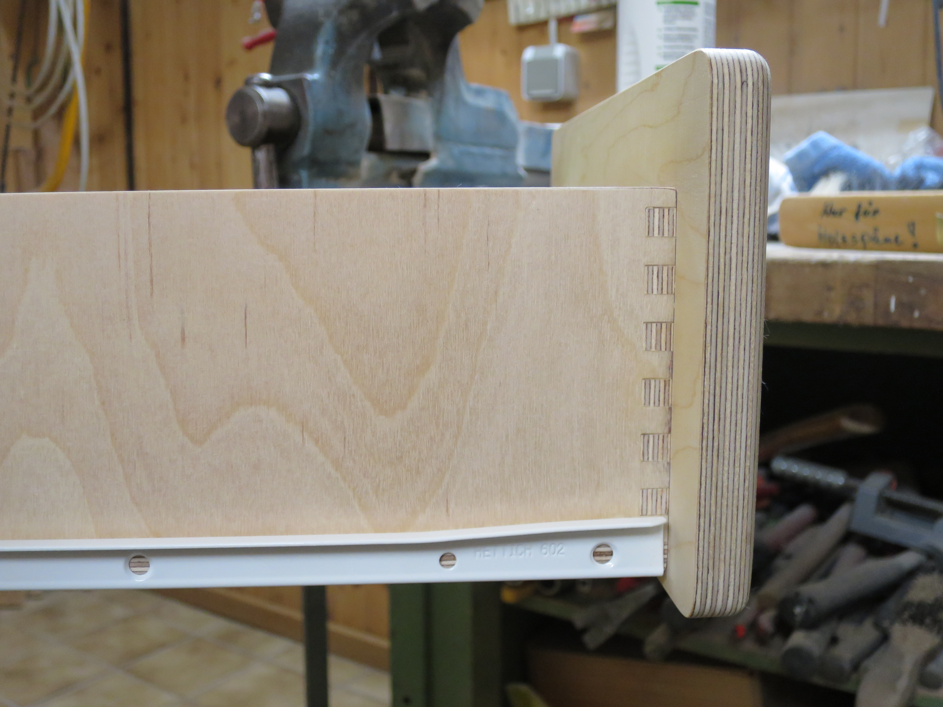

Hallo Volkhard,
einen kostenlosen Plan von Guido Henn zum Download findest du auf "hobbywood.de". Die modifizierte (bessere) Variante des Frästisches von Guido Henn gibt es in der Zeitschrift Holzwerken, und zwar in den Ausgaben Nov./Dez. 2011 (Teil 1 der Bauanleitung) und Jan./Feb. 2012 (Teil 2). Gibt's auf HolzWerken.net. Kostet je Heft 8,90 Euro. Das ist gut investiertes Geld, denn der Frästisch ist wirklich super.
Hier noch zwei Fotos von meiner Umsetzung dieser Bauanleitung:
