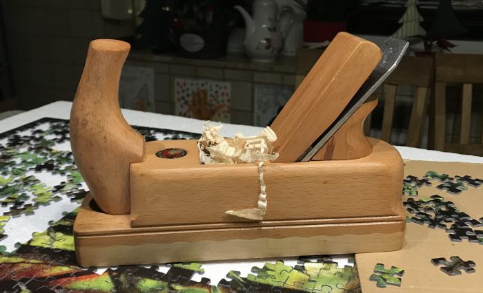

es ist zwar kein ausführlicher Beitrag über das Aufarbeiten von alten Hobeln, aber ich kann wenigstens zwei Fotos (vorher/nachher) beisteuern:
Hobel vorher (Keil ist falsch eingesetzt, so wurde er mir übergeben):
Hobel nachher:
Die Oberfläche wurde nach dem Abkratzen des Lacks und dem anschließenden Schleifen einfach nur mit einem guten Holzöl behandelt. Wem's gefällt, der kann dann auch noch etwas Möbelwachs auftragen.

schön! hättest du nicht gesagt, hätte ich gedacht, es wäre ein nagelneuer Hobel. Welches Holzöl meinst du denn?

Hallo Kev,
mir gefällt das Top Oil von Osmo ganz gut. Das ergibt eine schöne Oberfläche und trocknet relativ schnell. Andere Hersteller haben aber auch gute Holzöle im Portfolio: z.B. Clou, Bondex usw.
