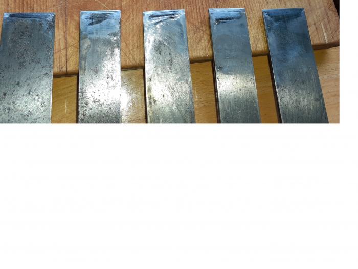

Re: Japanische Standard Stemmeisen Schneide schief *MIT BILD*
[In Antwort auf #155150]
Hallo Pedder,...
"verrundete Spiegelseiten" ist ein großes Wort, wenn es darum geht, Stemmeisen zu benennen, beschreiben, oder
wie auch immer...
Die Japaner sind aus der Nummer fein raus, denn die haben einen Hohlschliff im Spiegel, der sowohl die Reibung bei der Arbeit
verringert, alsauch die Kontaktfläche beim Abziehen minimal hält. Aber es zählt auch nur der Schneidenbereich...
Wir haben mit dem Abziehen des schneidennahen Spiegels, der eigentlich die Schneide mit der Fase definiert auch ein
optimumnahes Finish, das für die Aufgaben der Stechbeitel oder Stemmeisen völlig ausreichend ist.
Es ist illusorisch und arbeitsfremd zu glauben, dass die Spiegelseite bis zur Angel völlig plan sein muß, um den Anfordernissen
eines solchen Werkzeugs zu genügen.
Anbei stelle ich ein Bild einer Auswahl von gebrauchten (teils restaurierten)Stechbeiteln.
Von li nach re:
Ulmia/Spannsäge/Stanley/Kirschen/MHG
Hab die mal alle an der Spiegelseite auf einer Diamantplatte mit 1200er Körnung abgezogen und wie
zu sehen ist an der Reflexion, sind die Unterschiede minimalst...und die "Verrundungen" nicht der Rede wert!
Hallo Aadreas,
in der Tat ist bei den gezeigten Eisen eine etwaige Verrundung das kleinste Problem. ;o)
hier mal ein Spannsäge Eisen aus einem Werkzeugschrabk,m den ich verwahren darf, im vergleich mkit einem Veritas:
Bild vom Heft
Bild vpm Spannsäge Eisen. Das problem mit diesen Verrudungen vom Polieren_: Das Eisen wird nicht bis zur Ecke scharf.
Das Veritas sieht ganz anders aus. Kostete aber auch das dreifache oder so
