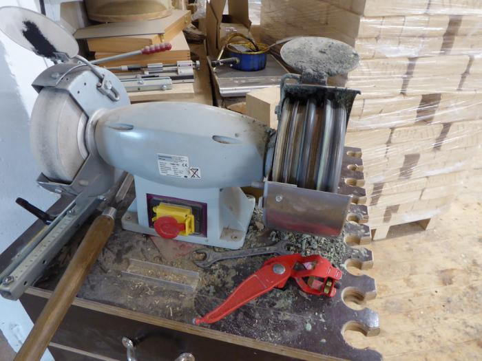

mit "System Koch" meine ich ein Schärfsystem, das von dem Holzbildhauer Kurt Koch speziell für das schnelle Schärfen von Bildhauereisen entwickelt wurde. Es ist keine Schwabbelscheibe, sondern vermutlich eine Weiterentwicklung der von den alten Holzschnitzern benutzten, rotierenden Holzscheibe, auf der sie früher ihre Eisen geschärft und abgezogen haben. Ich habe das System Koch seit Jahren bei mir im Einsatz und bin sehr zufrieden damit. Auf youtube kann man sich dazu auch Videos anschauen. Das Schärfen von Hohleisen etc. geht damit wirklich ratz fatz. Ich kenne kein schnelleres Schärfsystem. Für Schnitzeisen eine echte Alternative zu Tormek oder zu Öl- und Wassersteinen etc. Für Hobeleisen etc. meiner Meinung nach eher nicht zu empfehlen. Für Letztere dürften die bekannten Wassersteine unschlagbar sein.

vor Jahren war ich mal auf einem Drechselkurs bei Martin Adomat.
Der hatte für seine Röhren den Schleifbock umgebaut.
Hier zu sehen auf der rechten Seite eine Holzscheibe aus Multiplex in die er jede Form die er für seine Röhren benötigt angedrechselt hat.
Er verwendet sie mit Schleifpaste.
Die Maschine läuft natürlich rechts rum.

Hallo Volker,
ja, sowas habe ich auch schon mal auf einer Drechselbank gesehen. Da ich das Schärfsystem von Koch ja sowieso habe, schärfe ich damit auch meine Drechseleisen. Hat bisher immer gut geklappt, obwohl ich außer einigen Klüpfeln und Feilenheften etc. noch nicht besonders viel gedrechselt habe.
