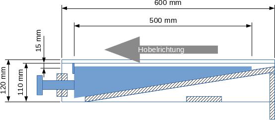

Hallo Horst, tolle Idee mit dem verschiebbaren Keil!

Hallo Horst,
gefällt mir sehr gut!
Stellt man mit der Holzspindel, die man im ersten Bild links am Ende des Kasten sieht, die Höhe des Keils ein und wird der dann noch fixiert?
Beste Grüße
Frank

Re: Holzleisten auf Dicke hobeln
Hallo Frank,
Das siehst du richtig.
Die Ausführung ist etwas anders als auf der Skizze.
Die Schräge des Keils führt nach unten gegen die Spindel als Anschlag. Auf die Art kann man hobeln ohne daß sich der Keil verschieben kann.
Ich sollte die Skizze mal auf den aktuellen Stand bringen. Das wäre wohl hilfreich.
Außerdem ist die Führung für den Hobel etwas niedrig geworden. Das Material war von einem Abfallstück und mehr war wieder mal nicht da.
Wenn ich mir das Video von Paul Sellers anschaue, dann wäre eine höhere seitliche Führung eine Verbesserung.

Re: Holzleisten auf Dicke hobeln *MIT BILD*
Hier noch die aktualisierte Version meiner Dickenlade.
Ist zwar keine perfekte Skizze, aber zumindest ist das Funktionsprinzip jetzt korrekt wiedergegeben.
