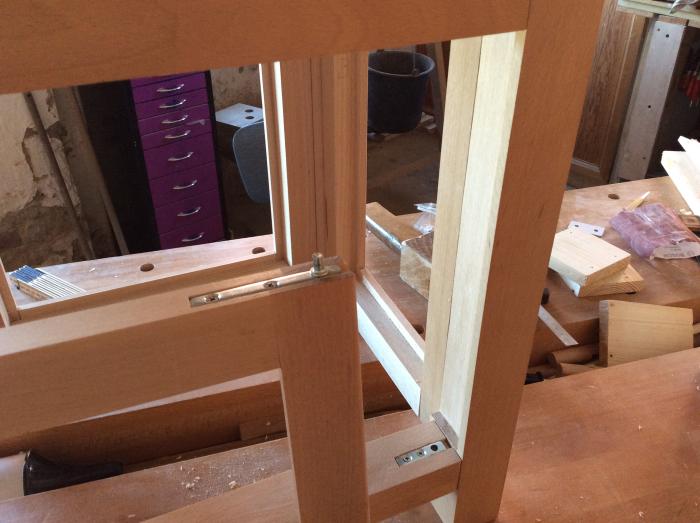

Hallo Frank,
Ich habe gerade bei woodworker gelesen, dass man ggf. an die Zapfennahe Schraube nicht rankommt, da der Rahmen Sie verdeckt.
Die Tischler früher haben dann wohl einfach nur eine Schraube eingedreht. Hält auch.
Man kann aber ich ein drittes Loch bohren.
Die Idee mit der durchgebohrten Rampamuffe und der Stiftschraube ist aber nicht unpfiffig, hat was.
Daniel Baum / DaBa

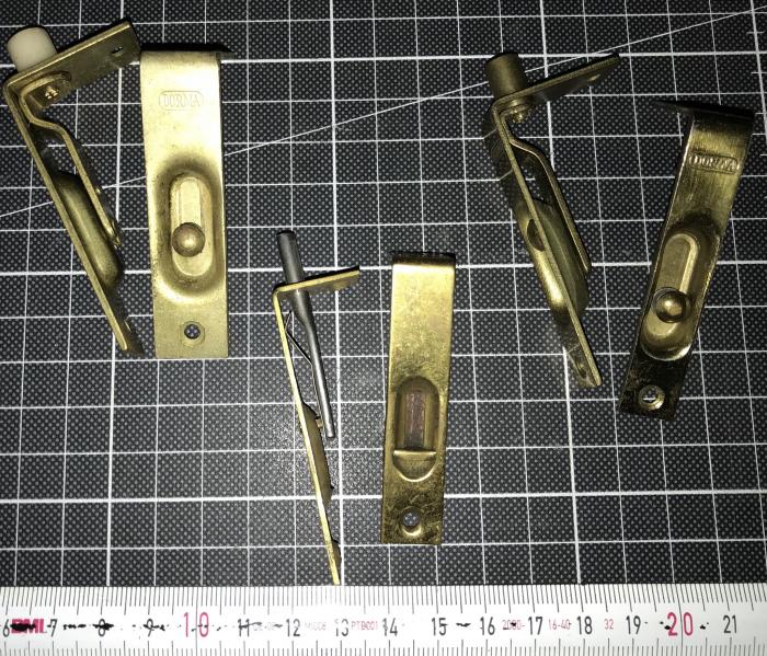

ich dachte da mehr an sowas:
https://www.haefele.de/de/produkt/zapfenband-set-fuer-startec-bodentuerschliesser/0000004c0002320800010023/#SearchParameter=&@QueryTerm=Zapfenband&Category=N77AqBtGoiEAAAFCzARkdqCx&@P.FF.followSearch=9826&PageNumber=2&OriginalPageSize=12&Position=15&OrigPos=16&ProductListSize=24&PDP=true
Diese sehr elegante Lösung braucht aber entsprechend Platz.
Ich habe schon in einem alten Nachtschränkchen eine einfache Variante mit gefedertem Zapfen gehabt.
Eine sehr einfache Version findet man in den Türen von EVerteilerSchränken.
Mit den klassischen Zapfenbändern ist es etwas fummelig.
Gruß Daniel

Hallo Daniel,
interessanter Beschlag, aber für das Nachtschränkchen zu groß.

Re: Wechseltür beim Nachtschränkchen *MIT BILD*
[In Antwort auf #149277]
ist die Problemstellung noch aktuell?
Ich könnte Dir die folgenden Bänder anbieten:
Wenn Du zu Gero kommst, könnte ich Dir welche mitbringen.
Gruß Daniel
Gruß Daniel
Hallo Daniel,
vielen Dank, das ist sehr nett von dir.
Ich habe mir aber schon Zapfenbänder besorgt und auch verbaut.
Trotzdem vielen Dank
PS
Ganz kapieren tue ich deine Bänder aber nicht, wie heißen die überhaupt?
