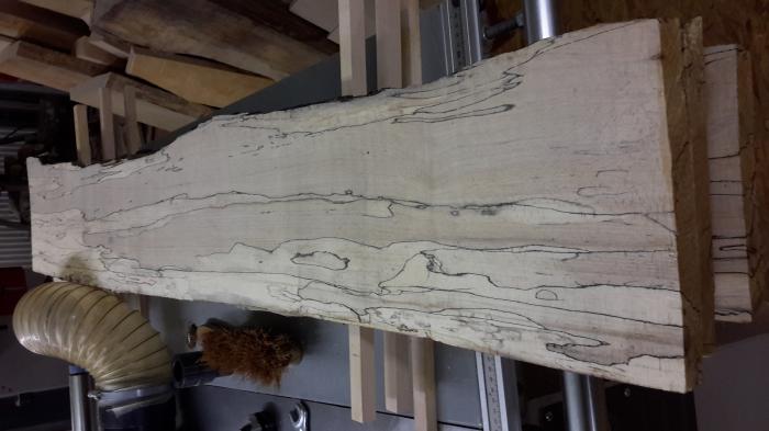

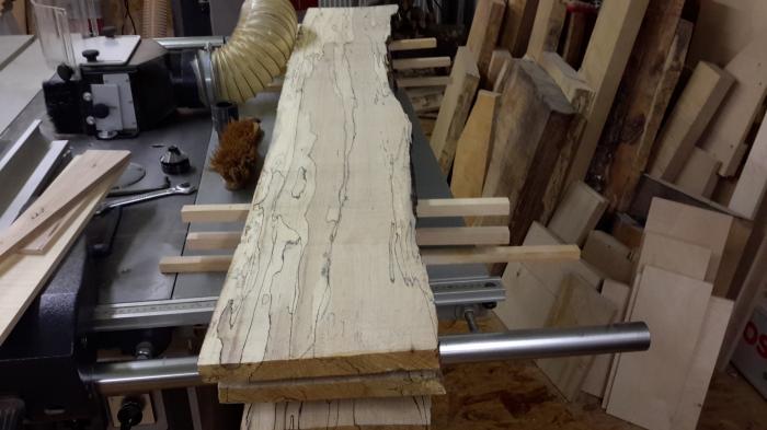

Gestockte Buche *MIT BILD*
[In Antwort auf #142382]
Hier ein paar Bilder Buche mit Pilzbefall
Die liegt gerade zum Trocknen in meiner Werkstatt.

Hallo Wolfgang,
"Kern-Buche" und "gestockte Buche" sind 2 verschiedene Dinge, die nichts mit einander zu tuen haben. Bei Buche kommt es Alters- und/oder Standortbedingt manchmal zu unregelmäßigen Verfärbungen im ( manchmal erweiterten) Kernbereich ( ähnlich wie bei Esche/ Olivesche). Bei Pilzbefall, welcher nur, nach dem Einschlag entsteht, sind immer deutliche schwarze Grenzlinien sichtbar.
... ist auch vorbei
Hallo Wolfgang,

Hallo Klaus,
Stellvertretend für die anderen, die das ähnlich sehen wie Du, rate ich Euch allen, nicht nur die Bilder anzugucken, sondern auch den Text dazu lesen: Da steht nämlich:
"Had this piece of Beech come in a while ago to be cut up for logs. Thought it looked to have some nice colourings in from the end but a bit of rot coming up from the base. Was originally about 10ft long but had to take a good 4 or ft off to get to the end of the rot, [...]"
Der gute Mann hat also 4 Fuß untem vom Stamm abgesägt, weil die schon vollkommen rott waren. Und im Rest des Stamms sitzen dann natürlich auch jede Menge Pilze. Spalted Beech ist gestockte (= pilzbefallene) Buche.
Wolfgang
Hallo Klaus,
ich bin zwar kein Holzexperte, melde jedoch Zweifel an, ob das in dem engl. Forum gezeigte Holz gestockte Buche ist
Wolfgang

Hallo Volker,
Ich weiß wie sowas aussieht. Gestockte Buche kann durchaus auch schon mal wirklich so bunt sein, wie auf den Fotos in dem englischen Forum. Wie gesagt, ein befreudeter Drechsler verarbeitet oft gestockte Buche, ich habe sowas ziemlich oft in in vielen Farben und Mustern gesehen.
Wolfgang
Hallo Volker,
Wolfgang

[In Antwort auf #142384]
Der Stamm hat Pilz, er hatte im unteren Bereich nach der englischen Beschreibung der Bilder sogar soviel Pilz, dass die unteren 4 Fuß dermaßen verfault waren, dass sie vor dem Aufsägen abgeschnitten wurden.
Wolfgang
da bin ich jetzt nicht dein Meinung. Der gezeigte Stamm hat keinen Pilz.
Wolfgang

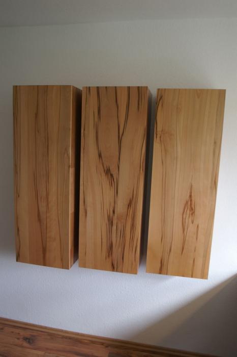

Re: Gestockte Buche *MIT BILD*
[In Antwort auf #142385]
Hallo liebe Leser,
ich habe mal ein Bild herausgesucht, dass die Kernbuche zeigt:
Dieses Bild zeigt, wie Kernbuchenbretter zu Schranktüren verarbeitet wurden. Es waren mehrere unterschiedliche Bretter mit verschiedenen Texturen verwendet worden die ich dann zusammengezeichnet habe.
Man muß davon ausgehen, dass sich durch die unterschiedlichen klimatischen Verhältnisse und den verschiedenartigen Böden in England gebietsabhängig andere Wuchsformen ausbilden. Bei der hiesigen Kernbuche zeigt sich in der technologischen Eigenschaft keine Veränderung durch den Farbkern. Der Handgriff von Volkers neuen Säge ist jedenfalls wunderschön.
Herzlichen Gruß
Hallo liebe Leser,
Dieses Bild zeigt, wie Kernbuchenbretter zu Schranktüren verarbeitet wurden. Es waren mehrere unterschiedliche Bretter mit verschiedenen Texturen verwendet worden die ich dann zusammengezeichnet habe.Man muß davon ausgehen, dass sich durch die unterschiedlichen klimatischen Verhältnisse und den verschiedenartigen Böden in England gebietsabhängig andere Wuchsformen ausbilden. Bei der hiesigen Kernbuche zeigt sich in der technologischen Eigenschaft keine Veränderung durch den Farbkern. Der Handgriff von Volkers neuen Säge ist jedenfalls wunderschön.
Herzlichen Gruß
