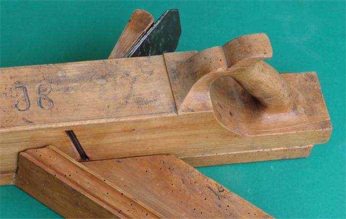

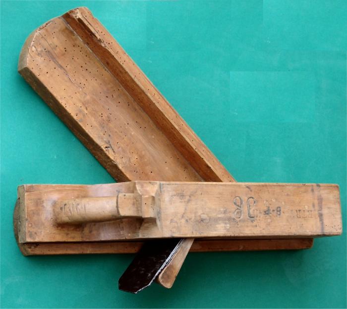

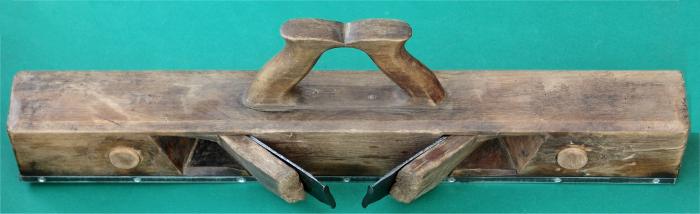

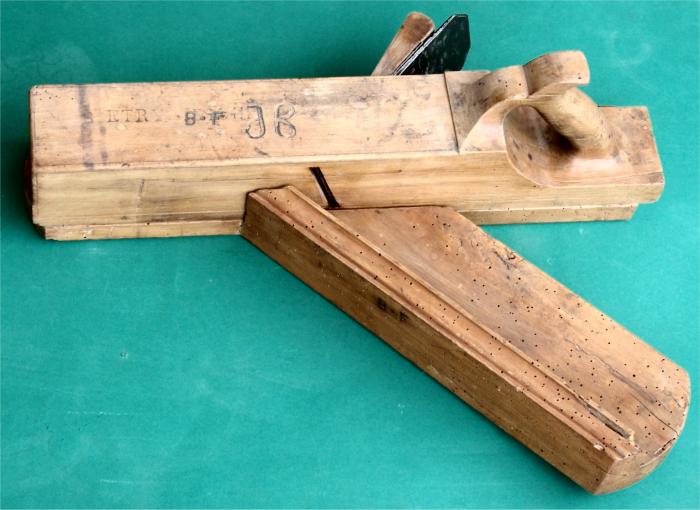

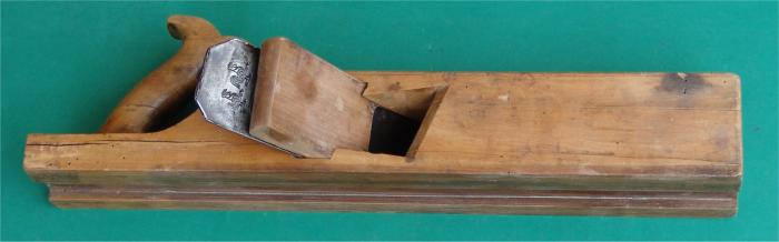

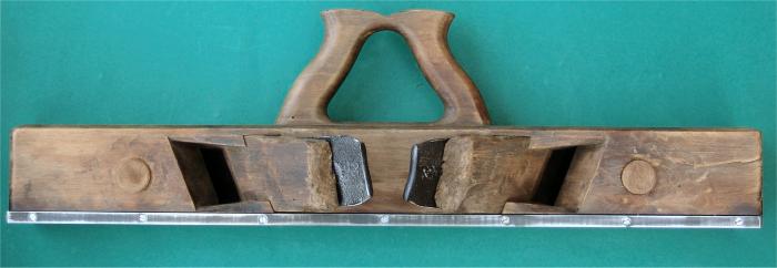

Hallo dann mal die Bilder eines Hobels und einer Stoßlade
Kurt
Gru, Kurt Hoffe es hat funktioniert.
Kurt
