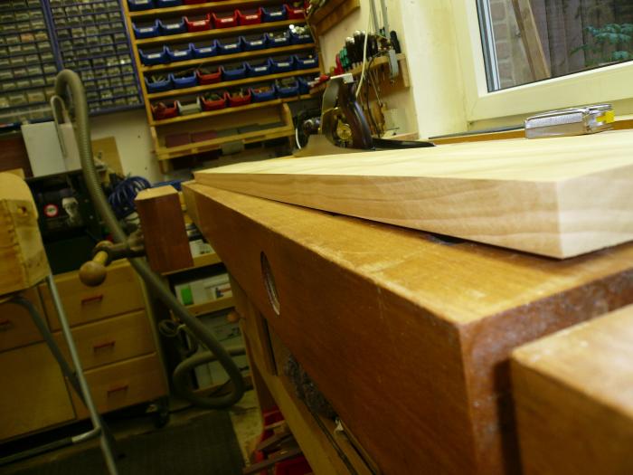

bernhard
Hobelbank reicht - Link *MIT BILD*
Beitrag von bernhard »
[In Antwort auf #140192]
http://holzzeitung.blogspot.de/2010_05_01_archive.html
Hallo Oliver,
ich mache es mit der Hobelbank. Allerdings habe ich diese auch sehr genau abgerichtet. Bis jetzt habe ich keine Problem gehabt. Die längsten Teile waren 230 cm und die breitesten ca. 40 cm.
Anliegend der Link, was daraus geworden ist. Übrigens richte ich auch hier und da ein Brett ab, was nicht vorher maschinell bearbeitet wurde.
Bernhard

Re: Hobelbank reicht - Link
Beitrag von Oliver K »
[In Antwort auf #140212]
Hallo Bernhard,
da beißt sich die Katze in den Schwanz - für meine Hobelbank möchte ich sägerauhe Bretter abrichten :^)
VG,
Oliver
