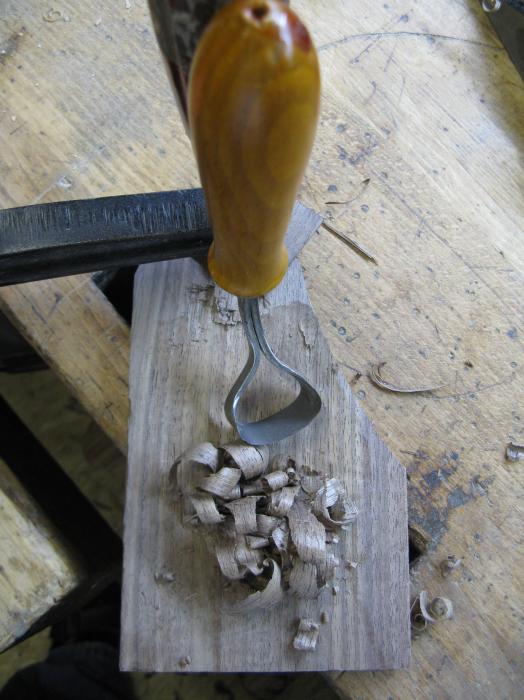

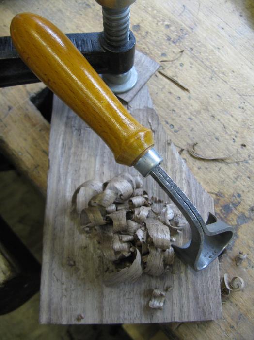

Hallo Horst,
Hier zwei Bilder von einem Scorpeisen, mit denen man sehr einfach Aushöhlungen herstellen kann.
In einem Nussbaumbrettchen einige Späne abgetragen. Geht sehr gut und ohne Schwierigkeiten, obwohl das Eisen nicht geschärft ist.
Beiträge: 1180
Versuch mit Zweihandhohleisen
[In Antwort auf #134925]
Ich habe jetzt einen sehr flachen Reislöffel mit deiner Methode etwas ausgehöhlt.
Dazu habe ich ein Zweihandhohleisen mit langem Stiel verwendet (ähnlich dem Blockhaushohlbeitel den Dieter anbietet, aber Stich 3 statt 7).
Das anschließende Putzen mit einer Ziehklinge hat besser funktioniert als ich zuerst gedacht hatte.
Ziehklingen sind eine Sache mit der ich mich mehr beschäftigen sollte.
Ich werde sobald als möglich einmal eine größere Aushöhlung versuchen, denn da bin ich noch etwas skeptisch ob ich dann mit dem Zweihandeisen genug Kraft aufbringe.
Beiträge: 1180
Re: Zieh-Schabhobel
Die Eisen habe ich im Katalog gesehen, konnte mir aber nicht recht vorstellen wie man damit arbeitet.
Ein Youtube-Filmchen hat meine Skepsis noch verstärkt indem da jemand mit dem Dechsel vorgearbeitet hat und das (sehr rauhe) Ergebnis dann mit einem ähnlichen Werkzeug versucht hat zu glätten, was in dem Film sehr mühselig und auch wenig erfolgreich aussah.
Wenn ich jedoch deine Späne anschaue dann ergibt sich ein völlig anderes Bild.
Zumindest für größere Aushöhlungen scheint mir das abgebildete Zugmesser gut geeignet zu sein. Wie ist denn das Gefühl bei feineren Arbeiten?

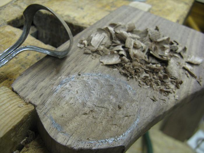

Beiträge: 1341
Re: Zieh-Schabhobel *MIT BILD*
Hallo Horst,
auf Deine Frage nochmals ein Bild. Den Versuch habe ich heute morgen gemacht. Absichtlich das Eisen gelassen wie es ist. Die Späne sind aus der Aushöhlung. Da das Eisen bis in die Rundungen geschärft ist, kann man es gut verwenden. Nacharbeit mit anderen Werkzeugen zur Feinbearbeitung ist anzuraten.
Re: Zieh-Schabhobel
aber richtig gut ist das nicht, oder? Ich kann mir nicht ganz vorstellen, wie diese Höhlung dann weiterbearbeitet wird- für eine anschließende Ziehklinge ist es viel zu grob. Ich habe auch schon mal mit einem solchen Scorpeisen geliebäugelt, es aber dann gelassen weil ich befürchte dass es sehr schwierig zu schärfen ist. Ich habe mir dann bei Dieter ein Frost 163 gekauft zum Löffelaushöhlen. Fehlschlag (jedenfalls auf trockenem, relativ hartem Holz): Dies relativ lange Werkzeug braucht enorme Kraft, auch wenn es gut geschärft ist. Da war dann ein Hohleisen eine richtige Erholung dagegen, ist ergonomisch einfach viel besser, setzt allerdings voraus dass man das Werkstück einspannen kann- ich denke das ist der entscheidende Punkt. Der typische "Schnitzer" hält ja des Werkstück in der Hand, wenn ich das richtig sehe.

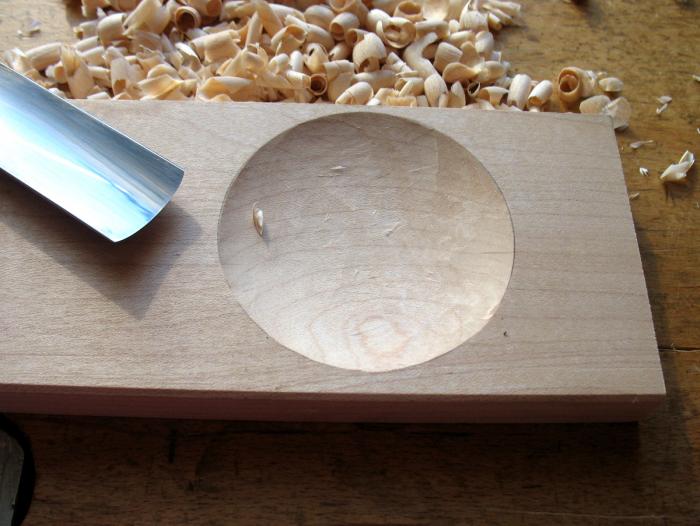

Löffel ausgehöhlt *MIT BILD*
jetzt hab ich mal mit dem Hohleisen (Stich 5) ein Muster gemacht (Ahorn). Aus diesem Zustand würde ich dann zur Ziehklinge übergehen. An den Spänen kann man übrigens sehen: am besten geht es, wenn man mehr oder weniger quer zur Faser schneidet.
Beiträge: 1180
Sauber!
Ich bin ehrlich gesagt verblüfft. Ich hätte nicht gedacht daß man die Oberfläche mit einem Hohleisen so sauber hinbekommt.
Da muß man wirklich nicht mehr viel machen.
Ich habe bei meinem Versuch allerdings in Faserrichtung gearbeitet und nicht quer dazu. Das muß ich mal ausprobieren.
Beiträge: 1341
Re: Löffel ausgehöhlt
ein kurzer Versuch hat Dein Ergebnis bestätigt. Mit drei unterschiedlichen Hohleisen, 2, 5 und 7 habe ich zwar langsamer aber dafür viel sauberer die Höhlung ausführen können. Ich habe mir die Schnittfähigkeit der Eisen im Vergleich zum Scorpeisen danach angeschaut und dabei festgestellt, dass mein SE unbedingt geschärft werden muss. Wenn es mal die Zeit gibt, werde ich das machen und danach berichten, wie das Ergebnis ausgefallen ist.
