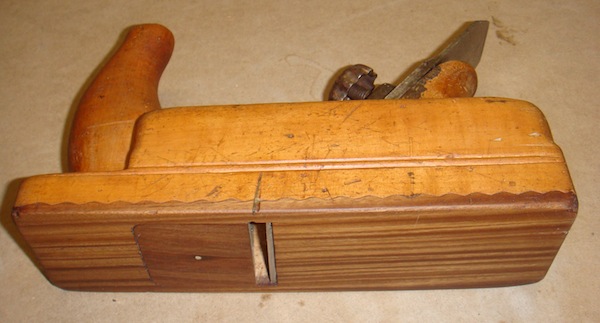

kleiner Zwischenbericht:
Das Abrichten der Sohle hat funktioniert (Schleifpapier auf Fensterbank), ich habe eine leichte Abflachung vorne Links von ein paar mm in kauf genommen, um das Holz vorne nicht noch mehr zu schwächen.
Den restlichen Hobelkörper habe ich mit der Ziehklinge gereinigt und leicht nachgeschliffen. Alles mit Walnussöl eingerieben und mit Bienenwachs nachpoliert.
Der optische Eindruck gefällt wir jetzt sehr gut.

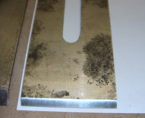

Aber nochmal zu den Eisen: nachdem ich alles entrostet hatte, habe ich mit meinem alten dunkelgrauen Bankstein (abgerichtet) und Schleifpapier auf Glasplatte versucht die Spiegelseite Plan zu schleifen um Kratzer und evtl. Narben loszuwerden. Dabei stellte ich Fest, dass sie wohl noch nie Plangeschliffen war (wie es auch im Schärfprojekt beschrieben steht). Leider ist mir das auch nicht wirklich gelungen, habe irgendwann aufgegeben, weil ewig nichts runterging.
Wie soll ich mit der Spiegelseite weitermachen? Ist es bei einem HSS Eisen möglich?
Ich habe eh vor, mir noch einen 1000er Wasserstein und im Notfall noch einen Abziehstein zu besorgen (weil mein Belgischer Brocken wohl zu klein ist). Komme ich damit weiter?
Die Fase konnte ich mit einer Schleifführung vergleichsweise einfach anschleifen, aber auch da sollten noch 1-2 mm runter damit die Ecken richtig frei werden.
Mangels geeigneter Spiegelseite und geeignetem Abziehstein lässt natürlich auch die Endschärfe noch sehr zu wünschen übrig, aber trotzdem ist das Ergebnis der ersten Hobelstriche schonmal besser als alles was ich bisher erreicht habe. Das motiviert zum weitermachen.

mit der Spiegelseite ist das manchmal schon ein Kreuz. Versuche doch mal ein paar aussagekräftige Bilder der Spiegelseite einzustellen.
Als ich letztens bei einem E.C.E Secundus feststellen musste, dass die Spiegelseite einfach zu viele, tiefe Rostpickel hatte, obwohl sie an sich schon plan war, habe ich mich zu einer Radikalkur entschieden. Damit meine ich, dass ich die die Spiegelseite in der Art des "Trick mit dem Lineal" bearbeitet habe, aber in einer extremen Form. Ich habe also in einer radikalen Art eine Gegenfase, auf einem kurzen Bereich, angebracht.
Das hatte die folgenden Vorteile:
- ich musste die Spiegelseite nicht stundenlang weiter bearbeiten, bis die Rostlöcher weg waren.
- Eine eventuelle unebenheit der Spiegelseite war nicht mehr wichtig, da nun die Gegenfase gerade war.
- ich kann mir das Eisen bei jeder Schleifaktion vornehmen und die Spiegelseite weiter bearbeiten.
Hast Du auch mal die Rückseite des Eisens beobachtet und nachgemessen, ob es einigermaßen plan ist? Wenn die Seite konvex ist, wirst Du keinen Spaß beim Hobeln haben.
Ich wollte noch etwas zum Abrichten der Hobelsohle schreiben. Bei einem Reformhobel muß man entweder die Sohle so abrichten, daß sie vorne und hinten gleich dick ist, oder man verzichtet auf die Spätere Verstellung des Hobelmauls. Die Fläche, gegen die das Klötzchen der Maulverstellung festgedrückt wird, ist ursprünglich parallel zur Hobelsohle, wird diese mit der Zeit schräg abgerichtet, dann bleibt bei einer Verschiebung des Klötzchens seine Unterseite nicht mehr in der Gleichen Ebene wie die Sohle.

das Sauber- und Planschleifen einer Spiegelseite ist immer sehr mühsam. Immer. Aber man muss es ja auch nur einmal machen. Schleifpapier wird relativ schnell stumpf dabei und schleift auch nicht richtig plan, ein Stein ist schon besser. Aber auch mit einem 1000er Stein ist es eine langwierige Geschichte, das kann schon mehrere Stunden dauern. Wenn Du Dir einen Stein kaufst und speziell dieses Planschleifen im Auge hast, nimm den 800er King, der hat eine sehr gute Abtragsleistung, ist noch relativ preiswert und auch beim Schärfen gut. Aber es bleibt auch mit dem erschütternd wie wenig Abtrag man an einer Spiegelseite mit einem Schleifstein schafft. Besser wäre natürlich ein Schruppstein (aber auch mit dem dauert es lange).
Ist das Eisen HSS oder vermutest Du das nur? Solche Dinger sind eigentlich selten. Wenn es aber wirklich eins ist, ist Planschleifen von Hand eine ziemlich hoffnungslose Sache.
Natürlich kann man sich behelfen indem man stattdessen an der Spiegelseite eine lange flache Fase anschleift (Rafaels Trick).Es muss natürlich trotzdem der Spanbrecher dicht aufsitzen. Ich tät das nur in der letzten Not, aber möglich ist es.

Zu dem was Rafael zum abrichten der Sohle schreibt: Du hast recht! Ich habe mit ganz offenem Maul abgerichtet, dadurch ergibt sich bei geschlossenem Maul ein leichter Spalt der mit dem Lineal gegens Licht sichtbar wird. ich werde wohl versuchen das mit etwas Papier auszugleichen - aber das käme dann leider auf einer quasi-Festlegung der Maulweite gleich.

Der Hobel nach dem Abrichten und erstem Oberflächenauftrag.
Die Spiegelseite. Die Schleifspuren lassen auf die Unebenheiten schließen.

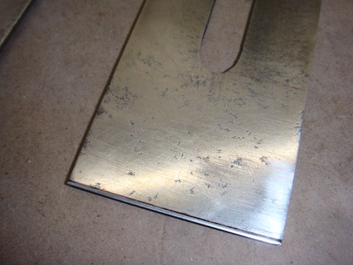

Die neue Fase. Um die Abrundungen an den Ecken und einen Krater herauszuschleifen müsste noch 1 mm zurückgeschliffen werden, auch der rechte WInkel stimmt noch nicht perfekt.

Hallo Jakob,
das sieht nicht gut aus. Das Schliffbild kenne ich von eigenen Versuchen mit Schleifpapier. Du wirst diese Spiegelseite, wenn es ein HSS- Eisen ist, nicht mit akzeptablem Aufwand sauber schleifen können, solche Narben sind tief, vielleicht geht der ruler- Trick von Rafael. Sieh zu, dass Du ein normales (nicht HSS) Eisen bekommst , Wenn Du Die Maße des Eisens angibst (Breite des Eisens , Form und Abmessungen des Schlitzes) findet sich womöglich jemand der ein passendes Eisen nutzlos herumliegen hat. Ich könnte Dir ein 48 mm breites Eisen Marke Spannsäge von einem Steiner- Reformputzhobel schicken, nagelneu und nie benutzt. Es wäre aber zu klären ob es passt.
