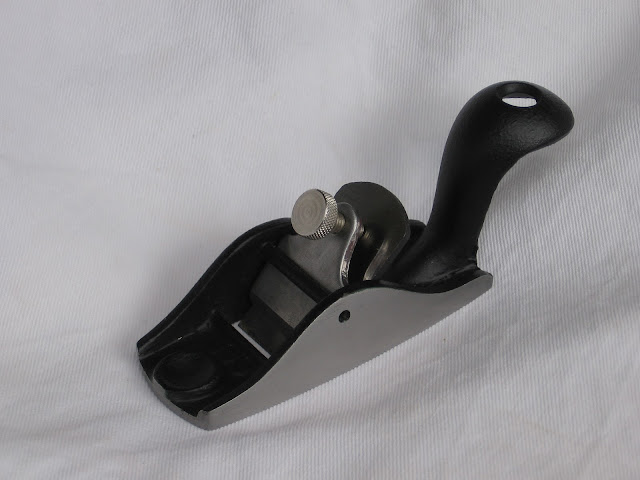

[In Antwort auf #132347]
die Kunz- Hobel sind "gepulvert". Dabei wird mit Hilfe von Elektrostatik ein thermoplastisches Farbpulver auf das unbearbeitete Gussteil aufgebracht und dann durch Erwärmen aufgeschmolzen. Da hilft kein Lösungsmittel, das geht nur mechanisch runter.
Bei der nachfolgenden mechanischen Bearbeitung (in diesem Fall: auf dem Bandschleifer)wird das blanke Metall an der Sohle und den Seitenflächen freigelegt.
Das Verfahren ist durchaus kostengünstig (auch weil man nicht mit Lösungsmitteln hantieren und die einschlägigen Vorschriften beachten muss)und erzeugt eine gute Qualität, darum ist das auch Standard heutzutage bei derartigen Teilen.
Viel Erfolg!

also doch gebrannt....
so muss ich mir also "eingebrannt" vorstellen. Dann erde ich als erstes mal probieren, ob Hammerit drauf hält. Eiegntlich ist es ja schöner, nicht immer och eine schicht aufzutragen, weil das immer Dicker aussieht. Wenn es nicht hält, kommt Martin ins Spiel.

[In Antwort auf #132358]
ich habe persönlich sehr gute Erfahrungen mit dem Strahlen von Hobelkörpern gemacht.
http://holzprojekte.blogspot.de/2012/06/die-wiedergeburt-eines-hobel.html
Du hast ja meine Hobel schon begutachtet. Das Grün halte ich für sehr entfernenswert, auch ich kann dir eine Runde Strahlen anbieten, würde nur etwas länger dauern.
Timo
es hatt sich ja schon angedeutet, der Kunz ging zum Strahlen zu Timo. Der hat ihn dann auch gleich schwarz gemacht. Heut kam er und musste gleich fotografiert werden, noch vorm Schärfen und Probieren.
Man mag sich nicht ausdenken, was Kunz für die Hobel nehmen könnte in schwarz oder wenigstens ohne Farbe.
Ok, das Maul müsste auch viel enger
Timo, vielen lieben Dank!

Re: Wenn Kunz doch nur Schwarz nehmen würde
Erstaunlich was der Farbwechsel ausmacht. Der Hobel wirkt gleich hochwertiger.
Und es juckt auch nicht so in den Augen ;)
