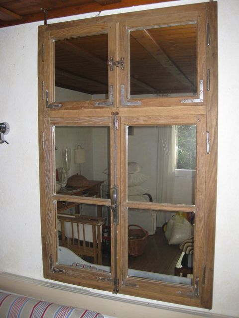

Hallo dann zeig ich doch noch mein Fenster
Alter über 100 Jahre
Bis 1950 eingebaut ( Elternhaus von meinem Vater )und mit Leinölfarbe gestrichen
Bis 2005 an verschieden mehr oder weniger trockenen Plätzen gelagert
Mit Ziehklinge mech. gereinigt und einmalig mit Kunos( Leinöl für Fußböden )gestrichen
Hängt seit 7 Jahren in einem ungeheizten Gartenhaus
Wolfsrachen , Quetschfalz und die Ecken sind heute noch dichter wie bei manchen
Fenstern mit Gummidichtung
Gruß Joachim
