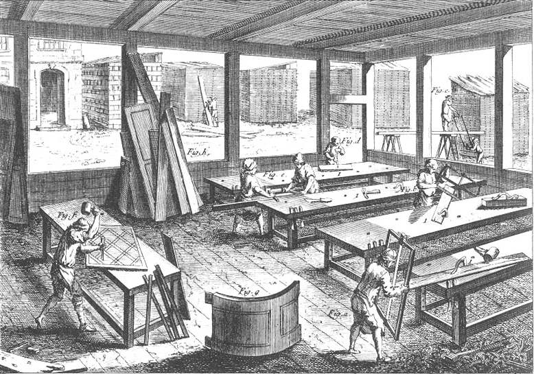

Re: Überlegungen zu einer Vorderzange *MIT BILD*
[In Antwort auf #130641]
die Hobelbänke von Jameel Abraham sind Interpretationen von Hobelbänken aus dem literarischen Werk von André Jacob Roubo.
Auf den Zeichnungen aus dieser Zeit (die ich bisher gesehen habe) sind überhaupt keine Zangen an den Bänken zu sehen. Ob die Technik von Chris Schwarz mit den durchgestemmten Zapfen auf Roubo zurück geht, weiß ich nicht. Eine durchgehende Platte finde ich auch viel besser.
Die Hobelbänke aus jener Zeit sind extrem in ihren Abmessungen. Die Bankplatten sind sehr stark, genauso die Füße. Alles Aspekte für eine sehr steife und standfeste Hobelbank.
Timo

Andreas Winkler
- Beiträge: 1158
Hallo Timo,
die durchgestemmten Füße der Hobelbank gehen tatsächlich auf Herrn Roubo zurück.
Siehe Seite 33 in nachfolgendem Buch:
http://books.google.de/books?id=4u-eSBRj6KMC&pg=PA150&dq=das+werkzeug+des+schreiners&hl=de&ei=fGzkTtesIcuUswbxhKiqCQ&sa=X&oi=book_result&ct=result&resnum=1&sqi=2&ved=0CE4Q6AEwAA#v=onepage&q=das
Ob man auf Dauer damit glücklich wird, weiß ich nicht.
Zu der Beinzange:
die Leichgängigkeit ist schon beeidruckend, der Preis aber zumindest für mich noch weitaus mehr. Sicherlich kein schöner "Gag", aber ob der unbedingt notwenig sein muß?
Die Vorredner haben das wirklich umständliche Verstellen knapp über dem Boden ja schon angesprochen. Naja.
Allerdings habe ich noch nie an einer Hobelbank mit einer Beinzange gearbeitet, diese kenne ich nur von Schlosserschraubstöcken. Die kann man wirklich ordentlich fest "zuknallen"- herkömmliche Schraubstöcke gleicher Größe aber ganz genauso (natürlich gefühlsmäßig, gemessen habe ich das nicht).
Einen herausstechenden Vorteil der Beinzange an einer Hobelbank sehe ich nicht, insbesondere nicht, wennn man sich mit einer Beinzange diesen wirklich sonderbaren Umstellmechanismus mit in Haus holt.
Christian, sollte Dir eine normale Vorderzange zuwenig Spannkraft entwickeln, dann kannst Du die Hinterzange verwenden (nicht um zwischen Bankhaken zu spannen, sondern zwischen Zange und Bank). Damit kannst Du problemlos Paranüsse knacken (natürlich Zulagen aus Metall verwenden...).
Frage mich aber auch, wofür Du ein Mehr an Spann- bzw. Haltekraft benötigst. Generell sollte Spindeln nicht von oben belastet werden (wie z.B. beim Stemmen), dafür ist die Fläche der Platte da, idealerweise in der Nähe der Beine.
Mir wurde mal berichtet, daß es Zeiten gegeben hat, als es vom Meister ganz schnell "eine hinter die Löffel" gegeben hat, wenn Lehrlinge auf den Zangen gestemmt haben.
Für mich kommt eine herkömmliche Hobelbank mit Standardzubehör (Bankknecht, Seitenbankhaken) einer eierlegenden Wollmilchsau schon sehr nahe. Allemal, seit es die runden Bankhaken gibt (habe ich selber leider nicht).
Manchmal bewundere ich den Drang vieler amerikanischen Holzwerker, das Rad ständig neu erfinden zu müssen. Manchmal wundere ich mich aber auch nur darüber.
Gruß, Andreas
