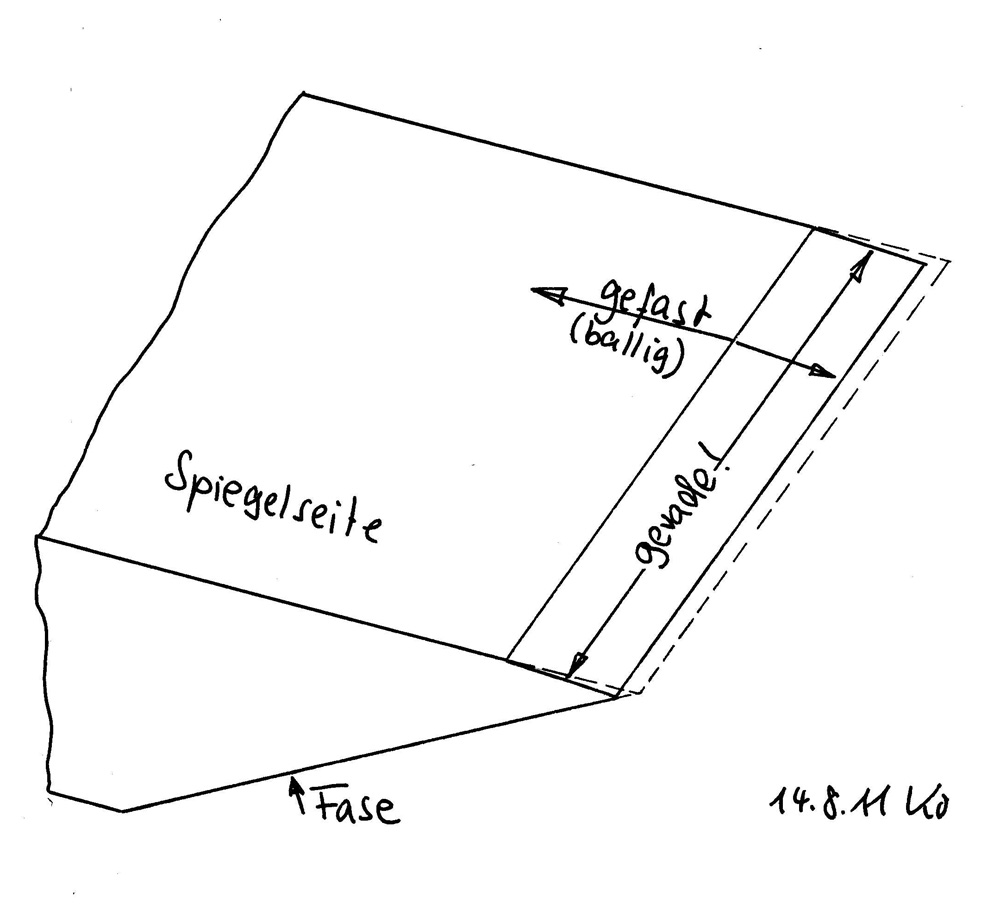

Aber zurück zum Thema: Es geht also nicht um etwas wie die Mikrofase (auf der Fasenseite), die einige Grad Winkel zur Fase haben kann. (Bei mir sind es 5 Grad, und auf solche Verhältnisse bezieht sich meine Bemerkung, die zweite Fase an einem Stecheisen sei die Rückkehr zum Faustkeil). Sondern es geht um eine möglichst flache 2. Fase an der Spiegelseite oder auch eine entsprechende minimale Balligkeit vorn an der Schneide.
Dazu eine Skizze (die Form der Schneide ohne 2.Fase ist gestrichelt):
Ich gehe davon aus, dass das auf einem planen Stein hergestellt ist und darum in Querrichtung gerade, nicht sphärisch wie die Außenseite eines Löffels.
Ein solches Eisen wird einen dünnen Span ähnlich wie eines mit planer Spiegelseite schneiden, wenn man es am Heft ein wenig anhebt. Wieviel, muss man wohl ausprobieren, aber möglicherweise ist das eine reine Gewohnheitssache. Beim Stemmen (ins Volle, Spiegelseite/2. Fase und Fase drücken als Keil das Holz auseinander) wird man keinen Unterschied merken.
Vorteil? Weniger Arbeit beim Herrichten alter krummer Eisen, ja, sicher.
Wenn man allerdings Eisen mit bereits einwandfrei planer Spiegelseite hat, ist das Abziehen dieser Spiegelseiten (mit Druck vorn an der Schneide) wohl auch kaum aufwändiger. Und der Vorteil der planen Spiegelseiten ist: Alle Eisen verhalten sich gleich, da muss man nicht erst herumprobieren wo es denn wohl hinschneidet. Ich denke mal an solche Arbeiten wie das Nachstechen von Zapfenverbindungen.
Bob ist übrigens froh, dass er nun seinen Steine nicht mehr planhalten muss (er will seine Granitplatte weggeben). Nun geht bei Stecheisen, wenn sie nicht zu breit sind, ja Manches. Sollte er aber z. B. einen Putzhobel haben, wird er feststellen dass es ohne plane Steine doch sehr schwierig wird.
Ich bleibe bei den planen Spiegelseiten. Und ich werde meinem aktuellen Patienten auch eine plane Spiegelseite anschleifen.
