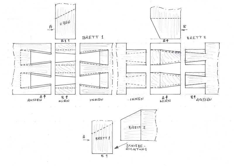

Mögliche Lösung *MIT BILD*
Beitrag von Hans Bos »
[In Antwort auf #124876]
Hallo Andreas,
Die erste Gedanke war: "Ein Variant der Japanischen nejiri arigata" (sieh DC Buch 1 pag70). Aber nein, die Winkel stimmen dazu nicht.
Also eine umgekehrte nejiri arigata aufgeträumt. Sieh das eingestellte Bild.
Hoffentlich ist es ein wenig verständlich.
Schöne Grüsse aus Holland.
Hans Bos

Hallo Hans,
aus welcher Quelle ist diese Zeichnung. Etwa aus "The Complete Japanese Joinery" oder vielleicht "The Art of Japanese Joinery"?
Hans Bos
Beiträge: 153
Re: Mögliche Lösung
Hallo Andreas,
Nein, in "The Complete Japanese Joinery" habe ich diese Verbindung nicht gefunden und "The Art of Japanese Joinery" kenne ich leider noch nicht.
Diese Lösung ist völlig selbst gefunden. Angefangen bei David Charlesworth "Twist again" also die "nejiri arigata". Wie gesagt stiimen dan die Winkel aber nicht. Um so eine Verbindung montierbar zu machen müssen die "Schiebelinien" horizontal und parallel zu einander verlaufen. An Hand deiner Skizze kann man solche "Schiebelinien" hineinkonstruieren, und die können dann nur (ungefähr) diagonal von innen nach aussen verlaufen. Bei deiner Skizze ist das rechte Brett dicker als das linke und ,wenn ich es richt abschätze, passt die Schulterlinie auf dem linken Brett nicht bei der Dicke des rechten Brettes. Das passt zusammen bei der von mir präsentierte Lösung.
Ist das obrige ein wenig klar und stimmt es?
Schöne Grüsse aus Holland,
Hans Bos

Hallo Hans,
Deine Skizze verwirrt mich etwas, aber ich habe das Gefühl, dass hier eine große Ähnlichkeit mit einem eingeschobenen Schwalbenschwanz auf Grat besteht. Der Schwalbenschwanz geht keilförmig zu. Seine Stirnseite muß genau die Breite des Gratgrundes haben! Das kann man z. B. bei einer Längs- auf Querholzverbindung machen...
Was heißt bei Dir horizontal und parallel einschieben?
