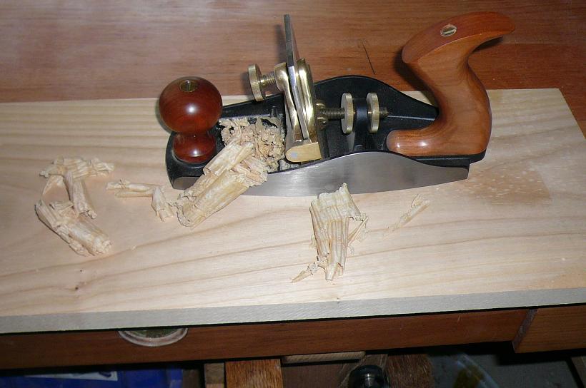

Lieber Pedder, lieber Friedrich,
natürlich habe ich die Tischplatte gehobelt. Zuerst mit meinen Bedrocks #51/2 und #4. Als es schwierig wurde, kam der # 41/2 mit dem York Pitch. Als es ganz schwierig wurde, kam dieser:
Zum guten Schluß mußte ich an einer Stelle doch noch Schleifpapier einsetzen.
Zu der Schubladenfront: In der Tat habe ich sie auf der Bandsäge aufgetrennt. Oben und unten jeweils 21 mm und in der Mitte die 50 mm. Die Schnittflächen mit dem # 51/2 geglättet und dann wieder zusammengeleimt. Wenn ich es nochmals machen müßte, würde ich für die Schublade etwas mehr Zugabe geben. Beim Glatthobeln der Seiten ist etwas viel Material verloren gegangen. Dadurch habe ich jetzt etwas mehr Spiel an den Seiten, als beabsichtigt.
