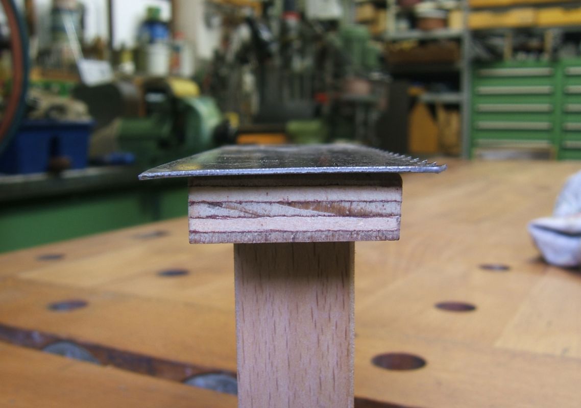

Hallo Pedder!
Wie gewünscht, eine Schnittprobe von der "linken" Seite des Schnittes.
Es handelt sich um ein Sägeblatt von 40 mm Breite und einer Stärke von 0,7 mm. Der Schnitt verlief von links nach rechts.
Auf der linken Seite siehst Du eine leichte Verbiegung nach unten - diese müsste sich aber mit leichten Hammerschlägen richten lassen.
Meine Meinung: Kauf Dir die Schere - Du wirst es nicht bereuen!
