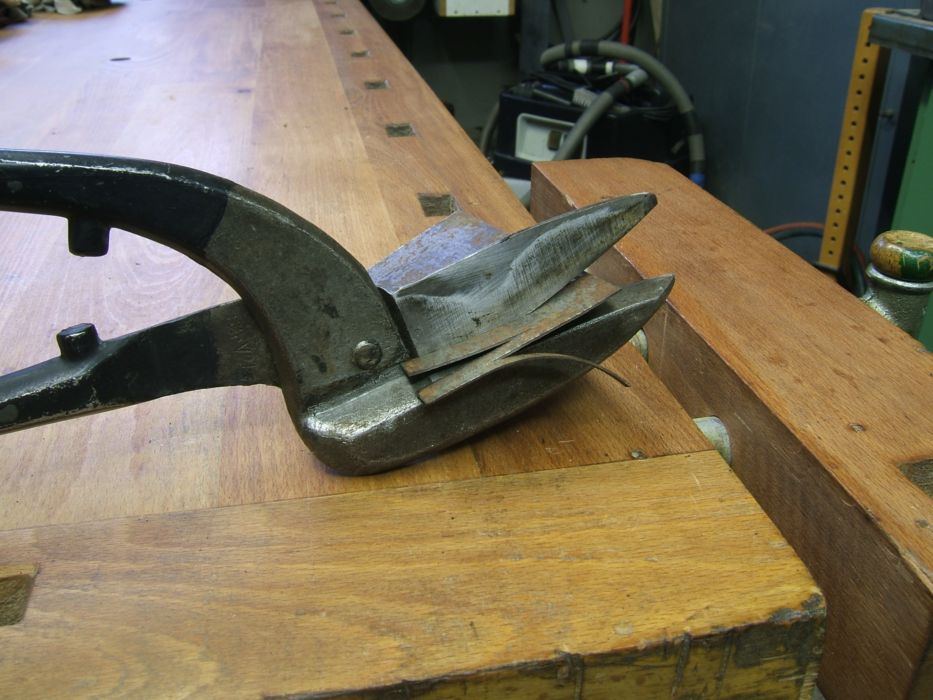

Als Handblechschere kann ich für Deine Zwecke eigentlich nur die sogenannte Pelikanschere empfehlen. Sie hat kräftige gerade Backen und ist prädestiniert für sogenannte Durchlaufschnitte. Wie Du siehst, hast Du im wegfallenden Teil erhebliche Verformungen - aber meist stört das ja nicht! Das in der Schere befindliche Blech ist eine alte Ziehklinge mit einer Stärke von 0,8 mm.
Bild 1: Pelikanschere

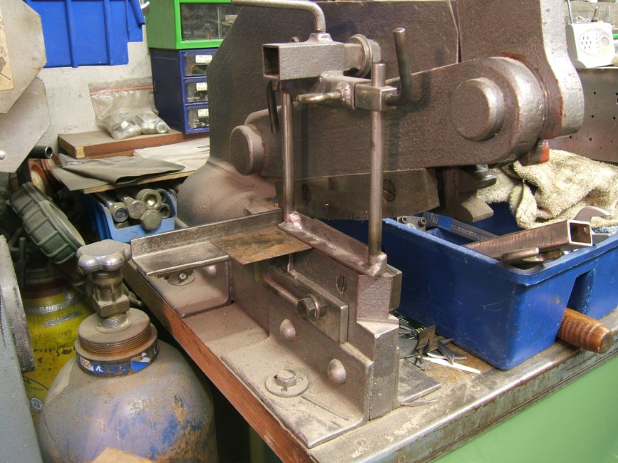

Wie Friedrich schon schrieb, ist eine stationäre Hebelblechschere für gerade Schnitte natürlich noch besser geeignet. Hier im Bild ein Erbstück von meinem Vater. Niederhalter und Winkeleinstellung hab' ich selber gemacht:
Bild 2: Hebelblechschere

Falls du an eine größere Hebelblechschere, wie Bernhard sie gezeigt hat, zum gleichen Preis und in gutem Zustand kommen solltest, wäre das natürlich die Premium - Ausführung. Die braucht aber auch entsprechend Platz.

für die Erklärung mit Bild. Bei der Pelikanschere, bleibt das das Stück links gerade? Wenn nicht, ist das für Sägeblätter nur bedingt zu gebrauchen.
