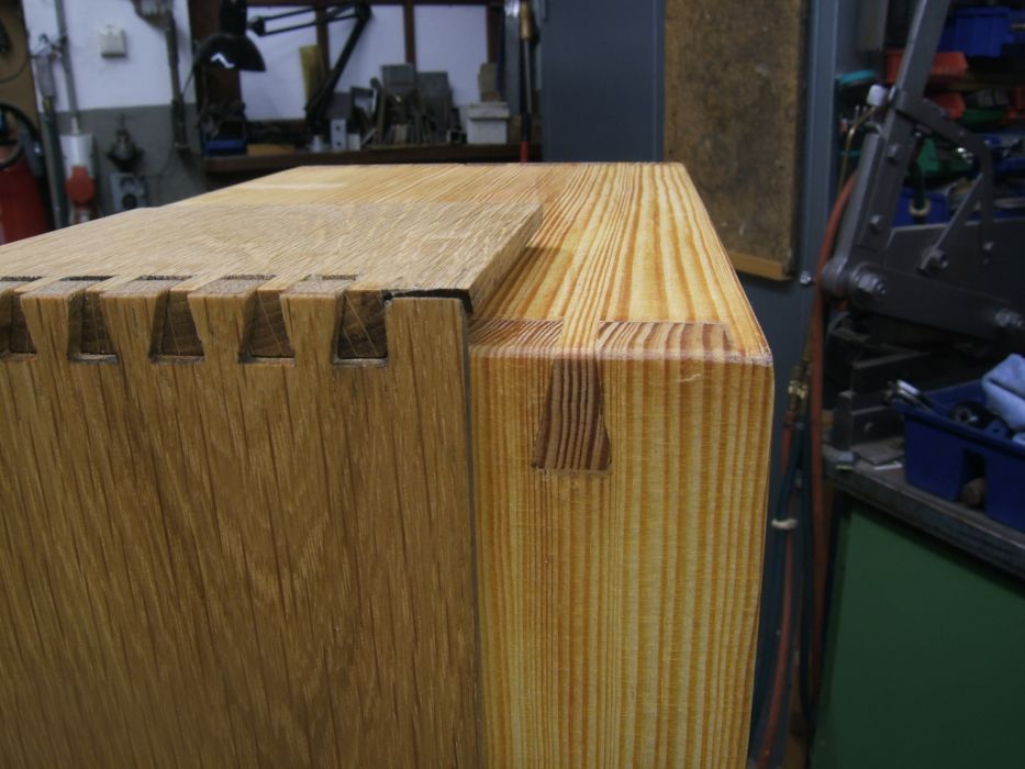

Bernhard Loos
Eckzinke auf Gehrung, mit Bild
Beitrag von Bernhard Loos »
Hallo Dirk,
Du schreibst: "Das Einzige, was mir nicht so gefällt
ist die ungleichmäßige Verteilung der Zinken im unteren Bereich."
Du meinst wahrscheinlich, das etwas "tote" Aussehen, wo die Gehrung aneinander stößt. Da das meine erste Zinkung mit Eckgehrung war, habe ich mich erst mal strikt an den Spannagel gehalten (Seite 92, Abb. 289). Ich wollte auch sichergehen, dass die Stelle durch den Falz nicht zu sehr geschwächt wird.
Eine andere Möglichkeit zeigt dieses Bild. Am großen Kasten (Der Sohn eines ehem. Arbeitskollegen hat den mal während seiner Schreinerlehre gebaut) ist die Gehrung an die Schwalbe gechnitten, die außen liegt. So sieht das ganze etwas gleichmäßiger aus.
An meinem "Übungsstück" sieht man auch deutlich die Schwarzfärbung durch Wasser, die ich schon einmal in einem Beitrag angesprochen habe. Sie ist auf diesem Stück Eichenholz innerhalb kürzester Zeit entstanden - ohne Leim.
Gruß, Bernhard

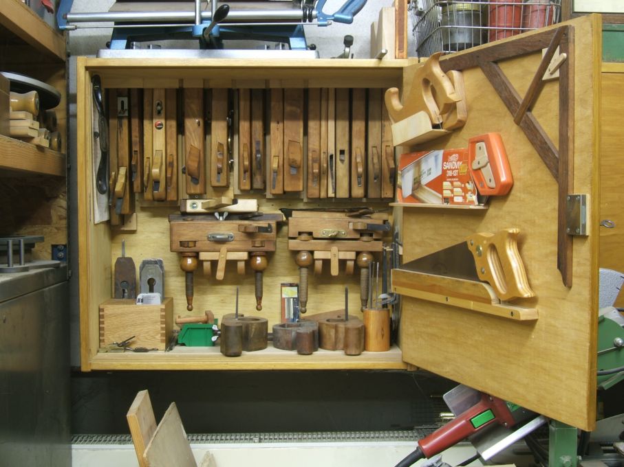

Kasten im Hobelschrank, mit Bild
[In Antwort auf #119442]
Hallo allerseits,
der Kasten hat nun, nachdem das Leinöl getrocknet ist, seinen Platz gefunden:
Das ist mein Hobelschrank für Sims-, Grat-, Falz-, Nut-, Grund- und Profilhobel. Rechts an der Tür drei Sägen, die eher weniger in Gebrauch sind, sowie ein großer Zentrierwinkel.
Gruß, Bernhard
