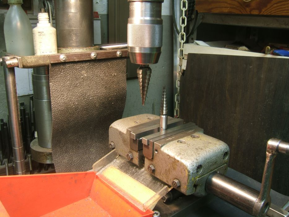

Bernhard Loos
Stufenbohrer/Schälbohrer, mit Bild
Beitrag von Bernhard Loos »
zum Bohrern von dünnen Materialien, wie Blech, Plexiglas, Kunststoffe etc. eignen sich diese Stufenbohrer sehr gut. In Ein- bzw. Zweimillimeterabstufung.
Gruß, Bernhard
michael walter
Re: Stufenbohrer/Schälbohrer, mit Bild
Beitrag von michael walter »
hallo, das bringt nur was, wenn der durchmesser ziemlich egal ist, bzw. die abstufung von 1 mm reicht.
besser ist, den bestimmten bohrer unter einem grösserem winkel als 118°(norm bei neuen gekauften bohrern)anzuschleifen und unbedingt eine unterlage(wie schon angeführt)drunter. mit dem lappen mag ja funktionieren, schreit aber in punkto arbeitsschutz gen HIMMEL!!!! hoffentlich haben das nicht schon allzuviele ausprobiert!
gruss miwa
