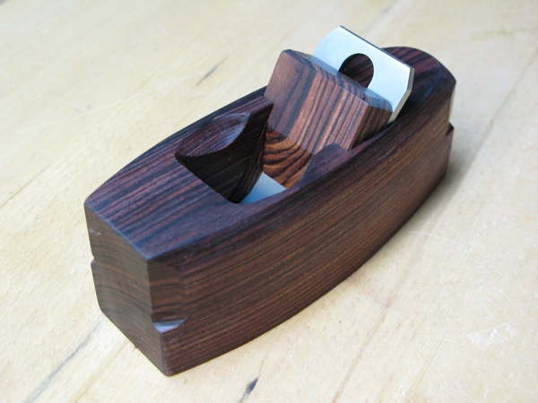

Ja und...
Verfasst: Fr 7. Sep 2007, 16:10
von Marc Waldbillig
[In Antwort auf #117370]
Hallo Alexander,
Das ist ja eine gute Idee mit den Holzzwingen, nur warum hast du nichts über den Coffin Smoother geschrieben, das ist doch nun das wichtige Werkzeug in dem Bild, ts, ts. Also ein bisschen mehr Information brauchen wir schon ;-)
Gruß ;-)
Marc
Huch ... *MIT BILD*
Verfasst: Fr 7. Sep 2007, 22:00
von Alexander Tausch
... wie ist denn nur der kleine Coffin Smoother mit ins Bild geraten? :-))
Ich habe unten ein weiteres Bild eingefügt. Den Hobel habe ich vor wenigen Wochen erst gebaut. Die Eckdaten: Kingwood, 37mm breites Eisen ohne Spanbrecher, 50° York Pitch, 132mm Länge. Das kleine Ding ist für Korrekturarbeiten, zum Anfasen und für ähnliche Dinge gedacht, dafür macht er sich bislang sehr gut. Eben die Sachen, für die mir mein Veritas Blockhobel zu schwer und unhandlich ist. Liegt gut in der Hand - ein echter Einhandhobel.
Leider habe ich den Bau so gut wie nicht dokumentiert. Es ist ein großer Bruder geplant und schon in Arbeit - klassische 7 1/2 inch Länge, 2" laminiertes Eisen, 55° Bettwinkel, Hainbuche. Sollte eigentlich schon fertig sein. Wenn ich nur etwas mehr Zeit hätte :-(
