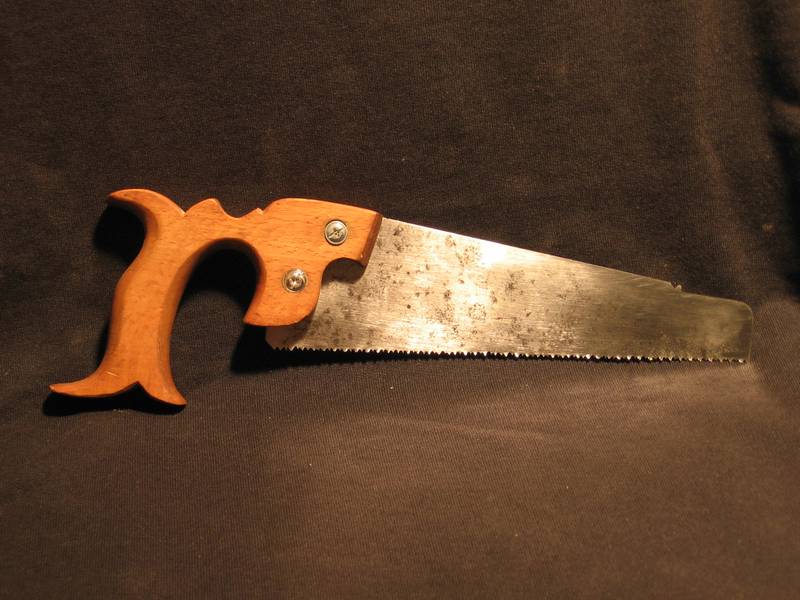

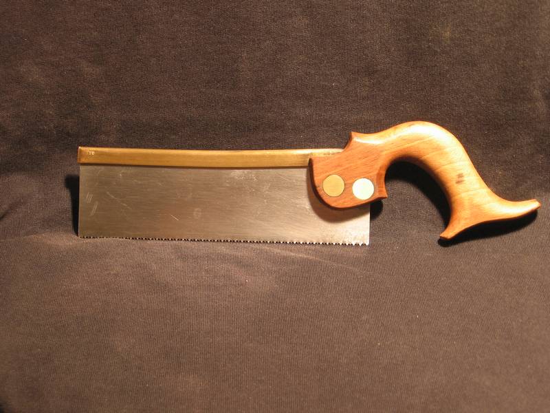

Kindersägen (Mit Bildern)
[In Antwort auf #116141]
Hallo Marcus,
hier die via PM versprochenen Bilder:
Bei der ersten Säge handelt es sich um einen Fuchsschwanz, der nach meiner Einschätzung schon immer als (allerdings untaugliches) Spielzeug gedacht war. Die ursprüngliche Bezahnung war 8 TPI, also Zahnweite rund 3mm, was für diesen Sägentyp und Kinder viel zu grob ist. Er kam stumpf und mit üblem Lochfraß. Den Griff musste ich zum Schärfen und Neustzen der Zähne (Mein erster Versuch) abnehmen.Die Nieten wurden dann durch Hülsenmuttern/-schrauben ersetzt. Dieser Tage sollte ich da mal beigehen und
1. die Zähne nochmal plattmachen und neu setzen, das kann ich jetzt - nach einem halben Jahr besser,
2. die Hülsenmuttern such Splitnuts ersetzen, die ich aus einem anderen Projekt übrig habe.
Bei der zweiten Säge habe ich mich ehrlich gesagt im Maßstab vertan. Das Blatt habe ich durch eines von einer deutschen Feinsäge (ohne Zahnhärtung) ersetzt, weil das vorhandene total zerfressen war. Die Zähne habe ich dann Kindertauglich befeilt. Der rake sind fast 30° (gaaaanz schwach auf Stoß), was bedeutet, dass die Säge mühelos durchs Holz zu schieben ist, allerdings nicht viel wegschaft. Da Kinder wohl am meisten ablängen, habe ich sie mit einer Bezahnung für Absetzschnitte versehen. Ansonsten wurde der Griff und die Splittnuts leicht gesäubert.
Hier habe ich den Eindruck, dass es sich um den Umbau einer gents-saw, dies entspricht der deutschen Feinsäge, handelt, da der Rücken für eine klassische dovetailsaw viel zu dünn und leicht ist.

Re: Kindersägen (Mit Bildern)
Beitrag von martin »
bei meinem Flohmarktbesuch (siehe Beitrag Kistenschaber) gab es auch einen Fuchsschwanz mit der gleichen Verjüngung am vorderen Ende. Hat das irgendeine Funktion oder ist es eine Herstellereigenart?
martin
